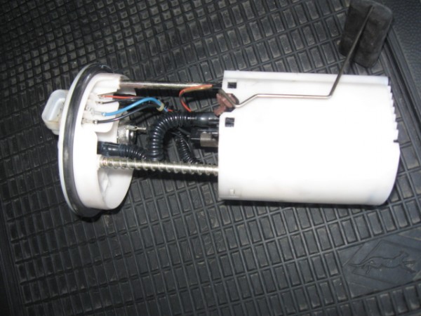

а бензонасос разберать сложно? думаю почистить чишо
Вів липня 17, 2012 1:13 ICQ
Повідомлення Re: Машина глохнет.
Не сложно, глаза видят -руки делают, только понежнее - тама есть нежные пластиковые детальки, т.е. действовать без кувалды.

HackerБензонасос это не то,я предлагаю сразу двигатель разобрать :-D Вот скажи,зачем его разбирать???
Вів липня 17, 2012 12:25
Повідомлень: 1311
та двигатель уже разберали :-D
а бензаносос ниразу, ну как зачем, убрать с сетки налет :) и чтобы ничего неприснилось ночью :-D

Hacker написав:
Почистить не проблема только нужно делать всё внимательно. 1 снять низ заднего сидения 2 Открыть лючок (с левой стороны он в принципе там один ) 3 Снял провода 4 Снимаешь патрубки только запомни какой откуда (на патрубках с двух сторон есть квадратики их нужно утопить ) 5 Головкой на 6 открутил гайки их там штук 7 и потихоньку снимаешь (там когда будешь откручивать смотри крышка на пружине) и смотри аккуратно не испорти датчик уровня топлива . Я проделывал эту операцию уже несколько раз в пути. И я отыскал причину что глохла машина на ходу на педали тормоза датчик выделывался сейчас всё в норме.
