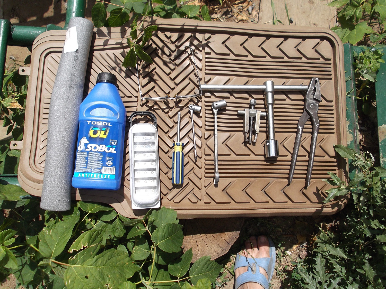

сфотографировать весь инструмент который понадобился при ремонте печки
Вот все инструменты которыми я пользовался.Кстати сегодня собрал все.Получилось очень супер.Все заработало с первого раза.Машинку обкатал.Единственное.При сборке руля и рулевого вала не угадал на пару шлицов.Это не беда -завтра поправлю.
Когда будете снимать баранку ,ставте метки.И внизу возле верхнего карданчики тоже метку надо поставить. То шо слева на фото,это материал ,который я прокладывал вместо поролона проклеенного на радиаторе.А так же я его зарядил под крепежи ,те,что держат патрубки.
Можно уточнить ключи какого диаметра?
необходимо только с головками или можно обычный ключ?

Ключи надо с головками ,или вороток с головкой на 10 и на 13.А тот ,что большой с воротком ,кажись на 22.Завтра уточню .Он нужен для откручивания баранки.

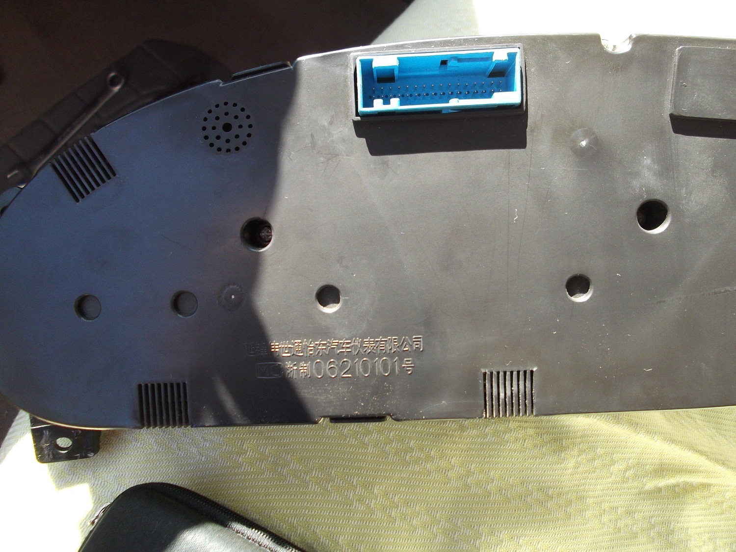

Короче. я не могу с компом разобраться.Посылаю фото.А там сиотрите.Если кого,что заинтересовало?Отвечу.

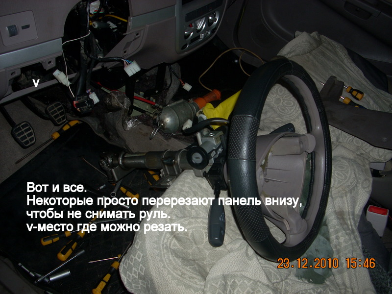

Сегодня копался в гараже (пытался снять печку) не понятно пару вещей:
1. Зачем полностью снимать руль с балкой если можно снять всего одну баранку.
2. Зачем снимать педаль газа
3. Непонятно как отсоединить печку от кондиционера.
Вся торпеда держится на болтах. Достаточно все открутить и все снимется без всяких проблем.

Повідомлення Re: Потекла - печка
Она то снимется но сильно ее не отодвинешь от перегородки, не удобно будет к печке добираться

Надо снимать руль полностью, как тут показано?
Vitala написав:
Я писал.Если снять только руль,то рулевой вал остается на панэли,а его все равно надо отсединять на шлицах.
Педаль газа надо снимать.ПОтому,что опять таки мешает снятию печки.
Ну а печку от кондиционера отсоединить очень просто.Достаточно ее (печку)прокрутить влево и слегка подать вперед :) :) :)
