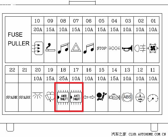

Кажись вот эти два .Нажодятся в салоне под рулем.Или один из них. :D

Спасибо.Попробую.

Вытаскивал эти два предохр.Не помогло.Поворотники и светодиод мигают.
