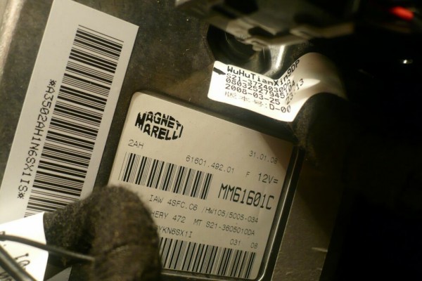

На 1,1 стоит такое
Суб вересня 15, 2012 20:56
Повідомлення Re: Неустойчивые обороты холостого хода
На 1.3 стоит Bosch
Нед вересня 16, 2012 9:55
Покаталогу может стоять и бош и такая же магнетти.
Нед вересня 16, 2012 10:01
только бош, у нас стоит МЕ7.9.7
