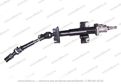

Будешь снимать когда,вал рулевой откручивай внизу,нижнюю гайку,он там легко выходит.Среднюю открутишь и секас обеспечен,с растопыриванием этой хрени.

Болт на нижнем кардане откручивай,а не на верхнем.
Вів вересня 04, 2012 20:17
Повідомлення Re: Потекла - печка
Болт стягивает хомут кардана.Но внизу болт откручивается и вал снимается,а вверху этот гадский хомут надо ещё растопырить чтобы кардан вылез.

И самое главное - отметь краской положение вала со шлицами. Что бы потом руль установить ровно.

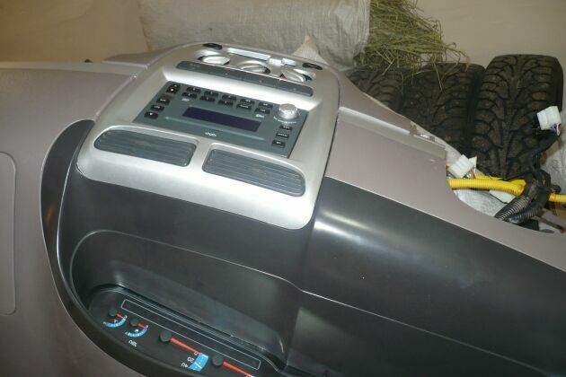

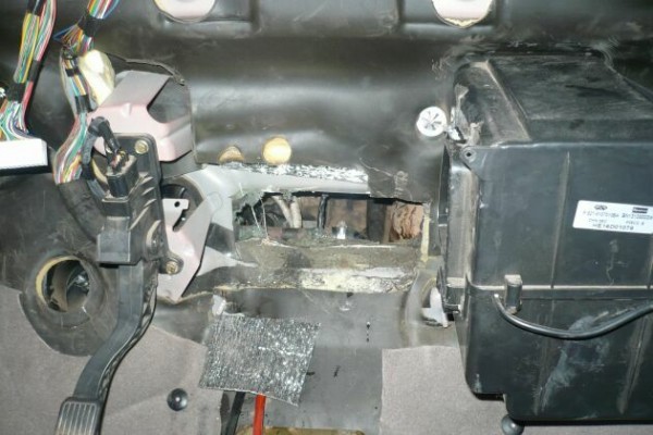

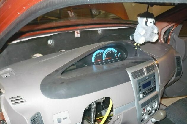

Народ,вот зачем вы при замене радиатора печки,снимаете всё с панели? :o Ничего снимать не надо,педаль откручивать не надо.
Суб вересня 29, 2012 20:01
Снятие торпеды занимает максимум пол-часа.Это мы тут товарищу(которому я про вал писал вверху)ставили радиатор печки от классики.Пипец колхоз,но блин работает и дует))))ещё как +62 градуса на 3 скорости из печки.
