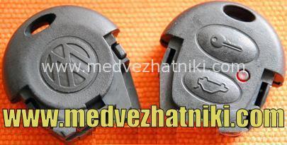

Повідомлення Re: Центральный замок
Народ,а ведь наш ключик ,чистый немец по нацианальности просто рождён в китае.
Смотрите на фото ключ от VW !
На этом сайте можно купить такой новый блочок от вольца и впихнуть в китайский ключ !!!
