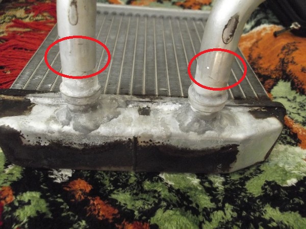

Если первый раз ты радиатор паял,а не ставил новый,то она ине потечет.
А патрубки тут непричем.Даже если они и станут жестковатыми.
Я же писал почему течет печка на джагах.
Потому,что со временем тонкий поролон ,которым прокладывается радиатор внутри корпуса,
истлевает от температуры.А значит сам радиатор болтается внутри и в местах,где в него входят патрубки
появляются трещины.Металические патрубки радиатора жестко прихвачены скобами к пластмассовому корпусу.
Поэтому вывод.Перед установкой радиатора необходимо его проложить кусками мягкой пористой изоляции для водопровода.
Короче вернись в середину темы и еще раз посмотри.

Надо было вместо истлевшего поролона проложить термоизоляцию для водопроводных труб.(серый мягкий пористый материал).
Радиатор мягко садится в свое место и не болтается .

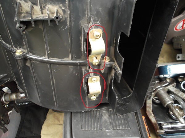

Он ничего не даст.Самообман.Кронштейн тут непричем.Патрубки радиатора печки закреплены жестко в корпусе.
А течет она из-за того ,что тонкий поролон истлевает от температуры,радиатор начи-
нает болтаться верх-вниз,и изламывается у основания патрубков.

Хорошо.А что даст открученый кронштейн?
Патрубки все равно крепко зажимаются скобами,что я показал на фото. :D
