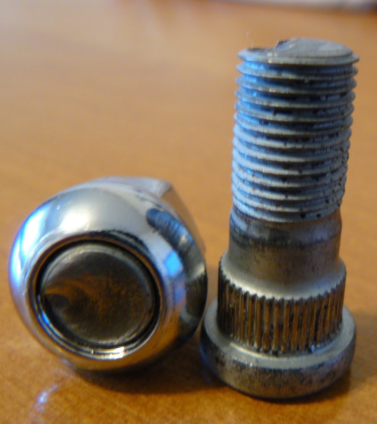

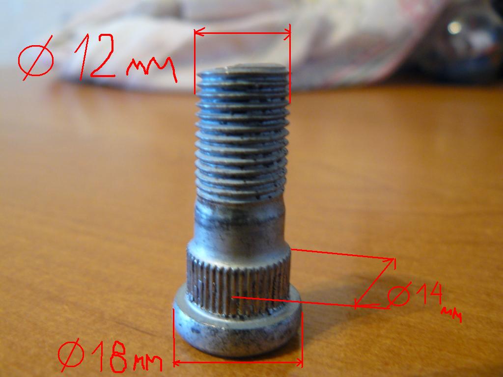

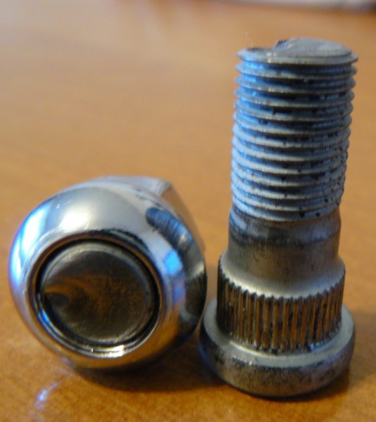

Сообщение Re: Недостатки Chery QQ6 и способы их устранения.
народ очень очень нужно помосч, короче обломана шпилька в заднем левом колесе. надо найти аналог.
может что кто уже подбирал?
от амулета не подходит, от ланоса и шевроле тожа.
от куку3 небыло так что провеить больше нема отчего. помогите народ ибо на 3х ездить не охота.
Пт окт 24, 2008 13:16
Зарегистрирован: Сб ноя 24, 2007 19:46
Сообщения: 152
Фотку ДАВАЙ БЛИН.
А НЕТО ЗНАЕШ СКОЛЬКО ШПИЛЕГ В МАШИНЕ АА!!!
Пт окт 24, 2008 19:26
Зарегистрирован: Сб сен 20, 2008 19:55
Сообщения: 48
Откуда: Запорожье
Автомобиль: Kimo у моего Папика
так исправляюсь вот фоткы
значит
диаметр резьбы 12мм
диаметр щлицов(ну де шпилька в барабан входит ) 14мм
ну и шляпка - 18мм
длина целой шпильки где-то 45мм

Комментарий к файлу: значит вот размеры
P1010030.JPG [ 69.64 КБ | Просмотров: 4906 ]

В крайнем случае любой токарь выточит за 20 минут

Vadim lvg писал(а):
Как раз токарь может выточить из любой стали например ...
разрешите вставить 5 копеек бывшему токарю и бывшему начальнику токарного участка (хоть и было это 8 лет назад),
мы такие шпильки делали из пружинной стали 65Г или 65 ХВГ и делали из инструментальной У12 - во всех случах сталь отожженая (каленную просто невозможно точить, а накатку - вообще нереально, даже на отпущенной "крепкой" стали накатка проблематична) закалка там не нужна
можно точить из Стали 45 (ст 45 - нет такого материала), нормализованной (обычно это состояние поставки), результат будет примерно тотже, не рекомендую точить из Ст 3 и подобный материалов - и слабые и хрупкие, возможен рецидив.
калить шпильки не нужно, закалка сделает материал хрупким, а прочности и так достаточно
и еще - Ван Хельсинг, если все ж не удастся подобрать на рынке (а я бы постарался сначала подобрать), договорись с токарем чтобы он сам промерял посадку в ступице. Реальную сложность представляет только накатка, все остальное - "30 минут работы", а вот если не угадать с накаткой в минус 0,1 мм то будет телепаться или в плюс 0,1 - можешь и не забить. Поэтому нужно нормально промерить отв и точить на 0,2-0,3 мм меньше (зависит какая накатка у токаря и сколько она "подымает"). Можно выточить и без накатки примерно на 0,03-0,05 мм больше отверстия, забьется и держать будет отлично.
также неплохой вариант - подобрать на рынке такую от которой можно отрезать лишнее по длине с одной или другой стороны, не трогая посадку.
зы: хоум - материал на оригинальных шпильках очень даже "мягкий"
