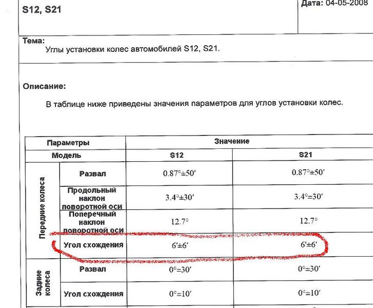

В пятницу поехал на авторизованное СТО, отрегулировать схождение. Хорошо, что теперь делают распечатку. Дома посмотрел и увидел такие цифры.
Схождение передних колёс 0-20'. Выставлено 12'. Поехал сегодня узнать откуда такие данные. Начальник сказал, что оборудование новое, Хофман, данные установлены в компьютере, а у вас опечатка в паспорте. После непродолжительных споров они распечатали данные с сервисной документации на Джаги. Там черным по белому написано -6' +6'. Завтра поеду исправлять. Народ проверяйте распечатки не отходя от кассы.
Пон березня 31, 2014 13:19
Повідомлень: 274
Автомобиль: Chery qq613
Повідомлення Re: Проверенная переделка передней подвески и доделка задней
присутствовал при регулировке схождения развала и всюду совал я свой нос . так вот по поводу схождения : наблюдаю следующую картину , на пустом авто выставляют шесть минут схождения , потом слегка тянет развальщик за подрамник авто вниз и угол становится ноль , то есть даже при слегка загруженом авто( только один водитель) ,угол установится в ноль . потому делает мне 12 минут и опять тянет подрамник вниз , угол становится 6 минут . так и оставили .
и в бюлетене не -6+6 , а 6 минут плюс минус 6 , то есть от нуля до 12 минут .

по технологии надо установить нужное давление в шинах, положить на передние сидения грузы по 70 кг, а затем уже регулировать. Но так никто не делает. Хоть самому покупай устройство для установки углов :(

В допуски-то попадают, но устанавливать таки надо центральное значение, т.е 6' ровно, а не 12.

я ж описал ситуацию с установкой в центральные точки , сядь в машину и угол уйдет в ноль , или у вас на сервисе кладу груз 70 кг ?

Сегодня опять поехал на СТО, для правильной установки углов схождения в соответствии с сервисной документацией. Руль закрепили, как положено.
Углы установили ровно 6'. Подвеску развальщик не загружал, сказал что по инструкции не надо. Короче говоря, ехать стало намного приятней, чем было. Интересно, что в гарантийный период (СТО Ботаника) мне два раза проверяли и что-то крутили на развале. Но машина вела себя совсем по другому. Была очень вертлявая и неустойчивая на дороге. Во время движения руль отпустить было нельзя, сразу уходила в сторону. На распечатке видно, что предыдущая настройка была -6' и +12'. Померил расстояние от арки до обода передних колёс - 170 мм., задних 140. Завтра буду ставить 30 мм жигулёвские прокладки. За 5 лет эксплуатации не возил никаких тяжестей, а пружины просели на 30 мм и амортизаторы поменял в прошлом году.
