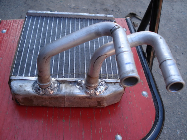

может я не внимателен,но смотрю,что Кимоводы на такую проблему не жалуются!!!!
Сравнил два радиатора печки,нашёл только два отличия:
1.Цена - у Кимо она на 50% дешевле.
2Внешне такой же,только если у нас патрубки паралельно расположены,то на Кимо вертикально.
Джагги
Кимо
Кимоводы,отзовитесь,у вас действительно нет проблем с печкой?!?!

Может пересверлить дырку и установить кимовскую печку?

Посмотрел,вроде как ,маленькие потоки тосола.Вскрыл кожух печки,а от туда водопадом больше литра вылилось.Охренел.

Проверять на наличие потёков тосола под кожухом с печкой, если потечёт то в скорости там будет лужа, также регулярно оценивать кол-во тосола в расширительном бачке что под капотом справа от радиатора если стоять лицом к лобовому. Всё пожалуй. Потекла на 22 000 приблизительно. Поменял по гарантии, жалею что не самостоятельно. Так бы запаял потрубки и был бы спокоен, а теперь вот сижу на измене и думаю когда ноги в следующий раз ошпарит.

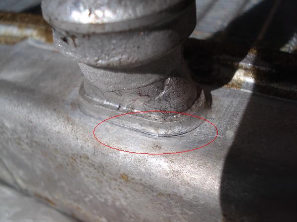

Это диагноз всех Джа.Трещина появляется на месте выпресовки, а не на сварке!

просмотрев все посты,понял,что проблема у всех одна и именно в одном месте.
Хочу добавить данный нюанс по печке в FAQ как "болезнь",но........
Что бы не грести все Джагги под одну гребёнку,вывесил соцопрос по данной теме,что бы выяснить привязана ли данная "болячка" к году выпуска авто,если нет,то к пробегу или сроку эксплуатации.В общем просьба ВСЕХ Джагговодов ,столкнувшихся с данной проблемой проголосовать!!!
