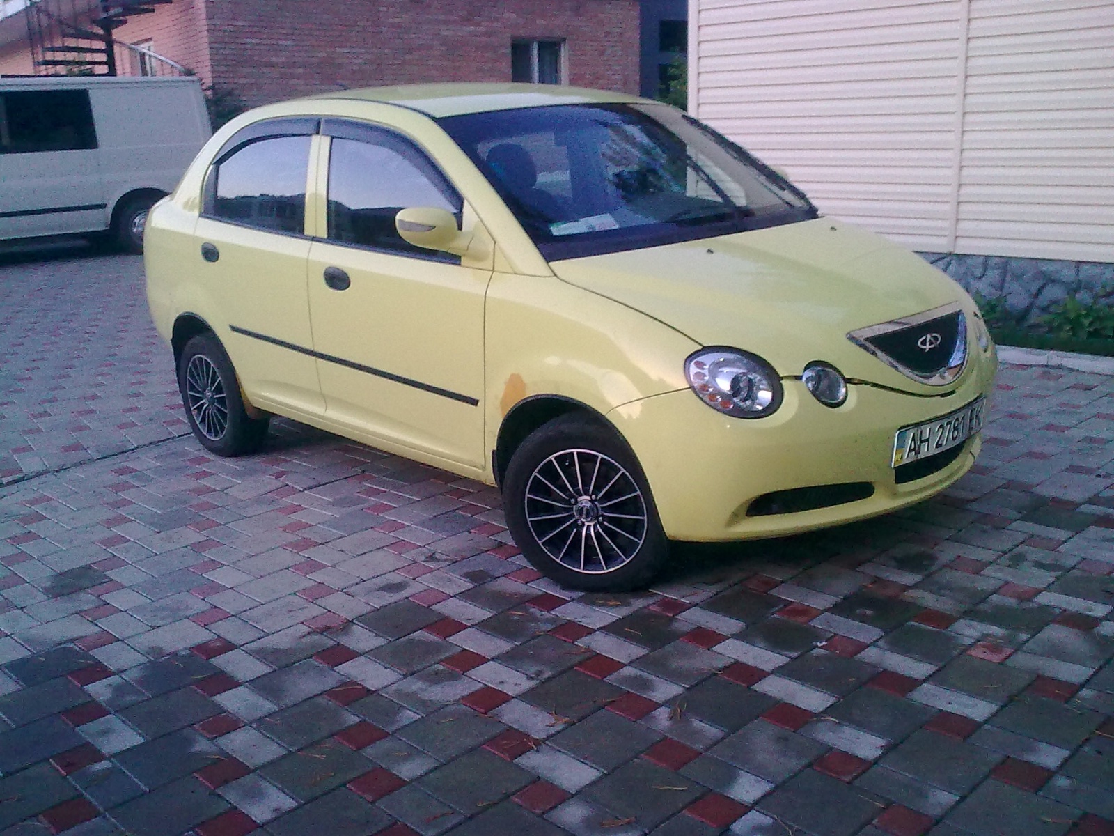

Повідомлення Re: Подбор и замена дисков на Джаги.
Поставил себе диски стальные обыкновенные от Авео, подошли нормально. Никаких изменений в качестве езды не заметил.
Вів вересня 07, 2010 9:46
Повідомлень: 2206
Звідки: сан-харцызско
поставил литые еще в начале лета ростовские размер 5,5х14 ет 35, купил в горловке на рынке, такие же но дороже в эпицентре. многоспицевые окраска черная с алюм кантом. сидят как родные уменьшенный вылет съедается увеличенным размером 5,5. смотрятся неплохо, нигде не затирают доп зашиту ни спереди ни сзади.
вот такие диски
П'ят вересня 17, 2010 21:48
