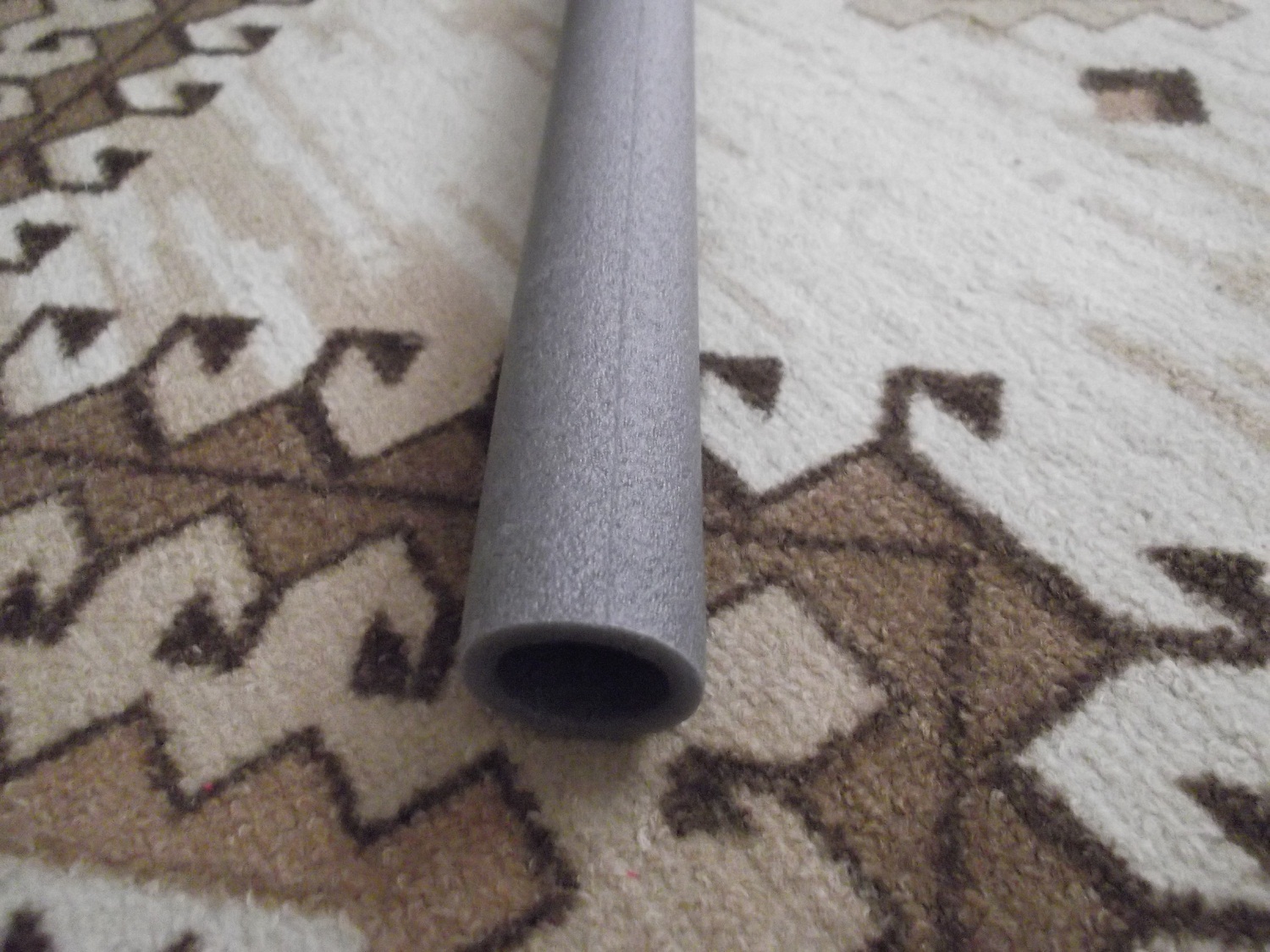

Да.Все правильно.Надо как следует закрепить сам радиатор.
Для этого я использовал вот такой пористый,мягкий и в тоже время сравнительно
жесткий материал.Разрезал на полоски и проложил ими весь радиатор вместо поролона.
А резиновые трубки тут вообще нипричем .Их длинны хватает.Они эластичны.
За пять лет эксплуатации не потеряли даже внешнего вида.Короче вся беда в том,
что ГУЛЯЕТ наш радиатор вверх-вниз. :D

Попробуй уплотнитель тот ,что выше на рисунке.
Радиатор не будет болтаться и патрубки не будут изламываться на входе.
Я сделал именно так.

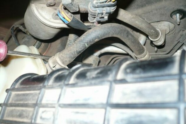

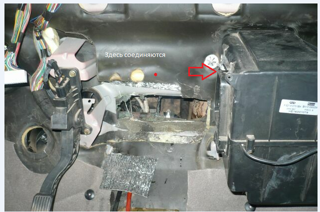

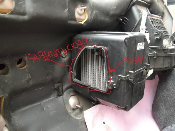

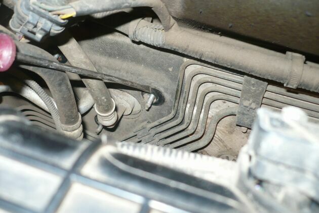

Нет там другой системы.Надо открутить крепёж испарителя под капотом(три штуки вроде) и подать корпус испарителя в салон как можно дальше.Затем рассоеденить корпус испарителя с корпусом печки.Они цепляются друг за друга.

Еще для ясности.
А вообще на 12-ю страницу зайди.
