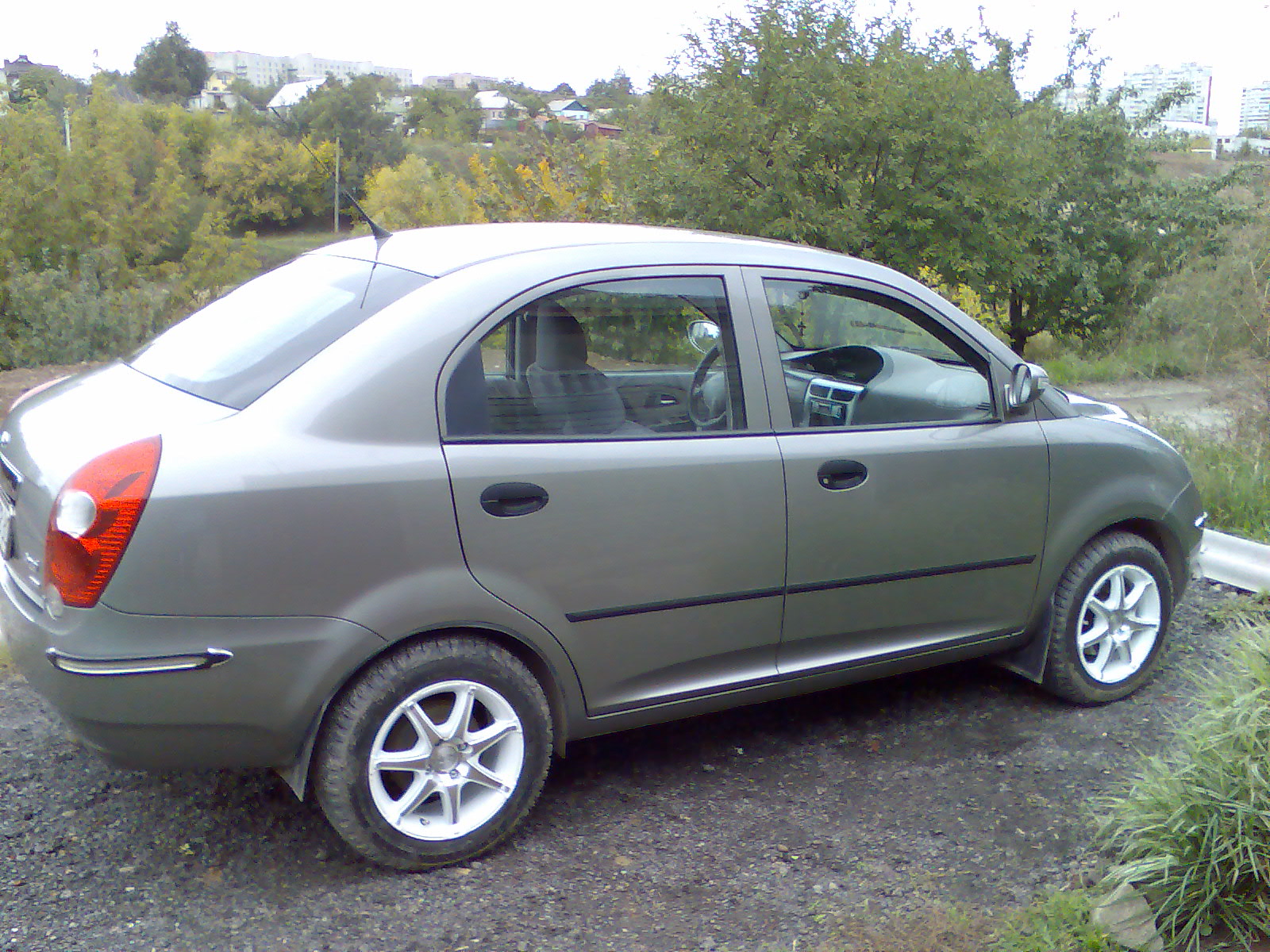

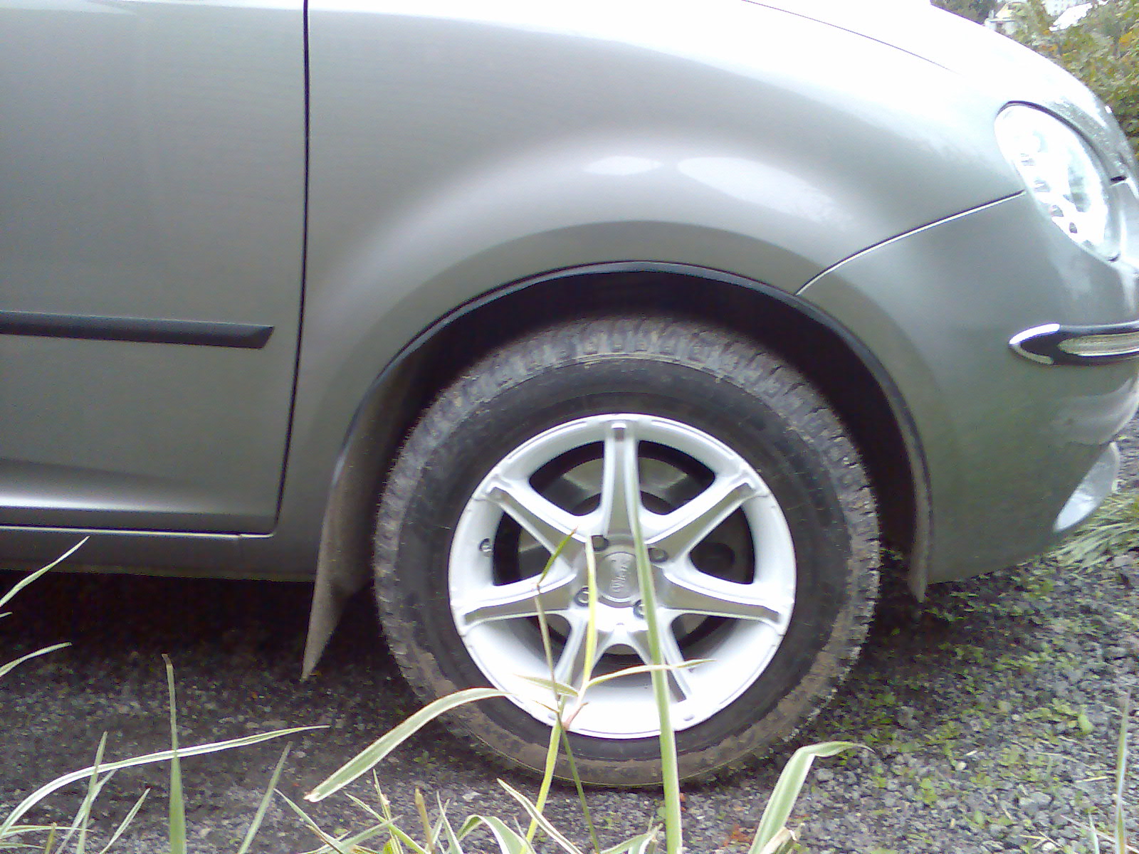

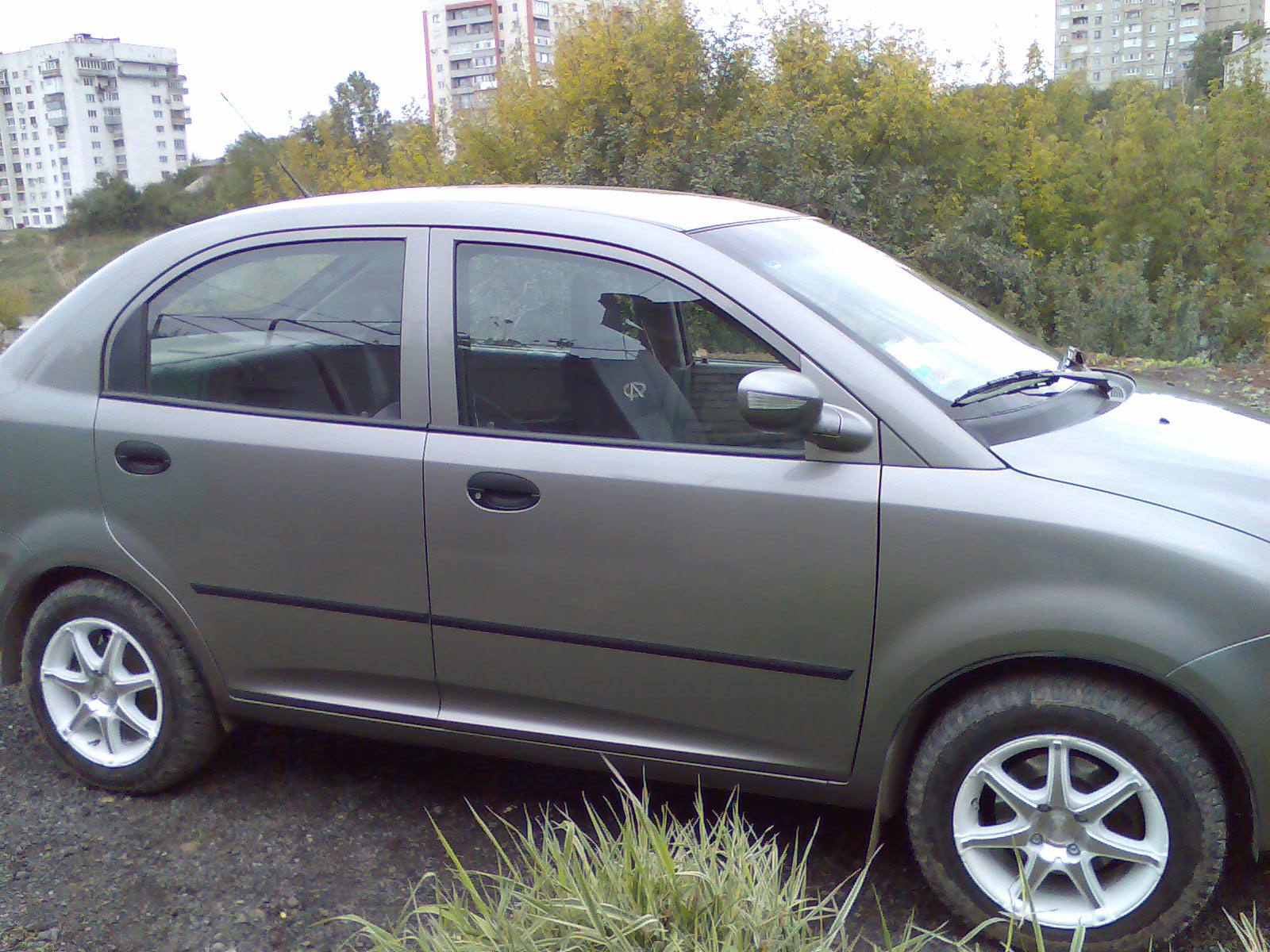

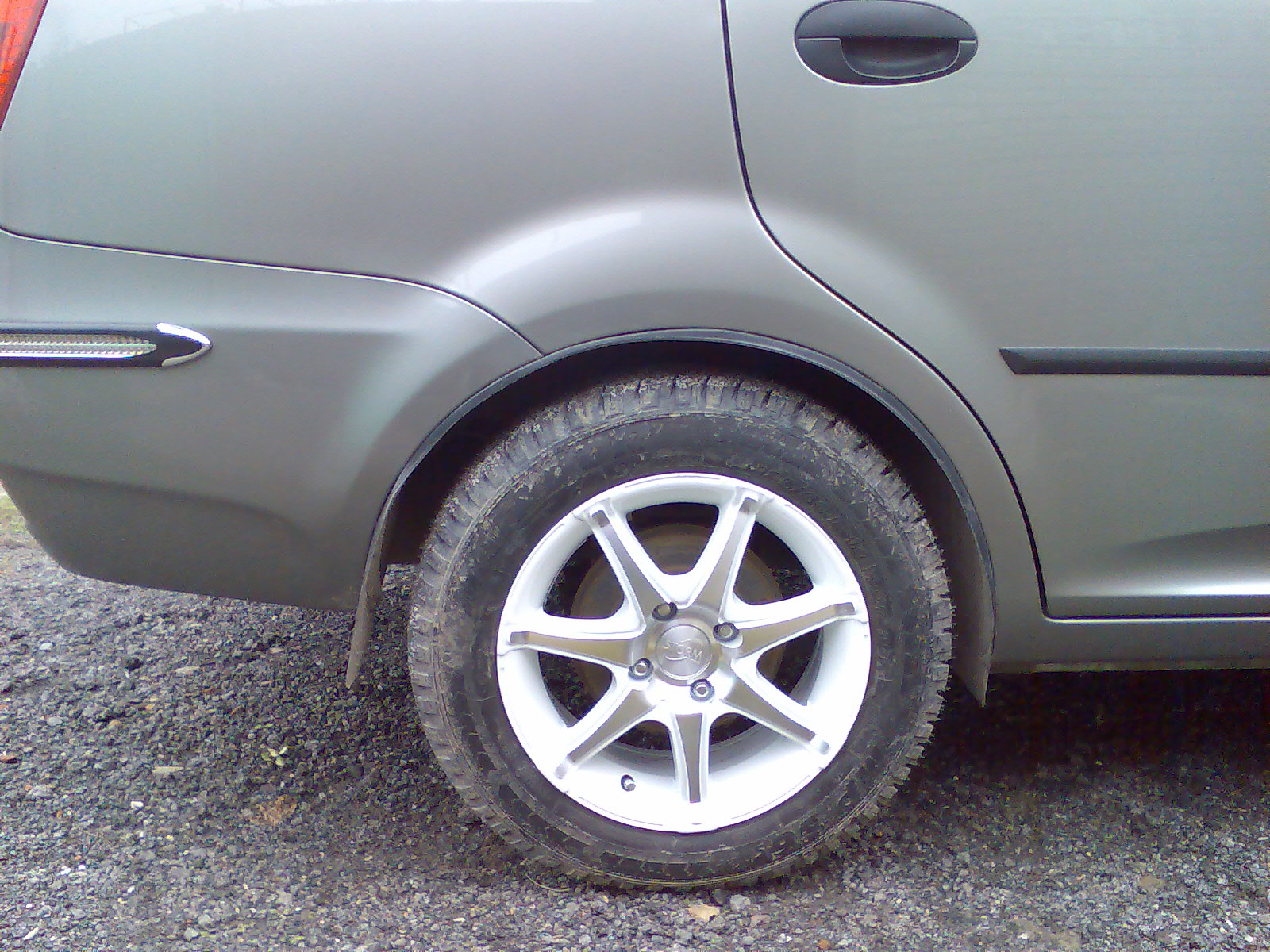

Неужели в наших машинах все нагрузки распределены на грани допустимого.Сомневаюсь. :(
А проверь и нам расскажешь про эксперимент :)
Результаты таковы-резина 185/60R14 и диски с et35 dia67,1(кольца на 56,5) нигде не затирает.По ухабам идет мягко и уверенно.Защита арок покупалась на авторынке.Ставил сам.Феном ничего не прогревал.Вот ,что получилось-на фото.

прикольно, еще б с фотками при вывороте руля...было б чудесно..думаю какой же размер то брать :-)
все бы хорошо, интерестно как на штатных дисках будет :)
