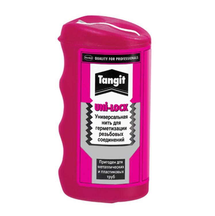

Нить для герметизации резьбы,это что пакля,объясни что сие и где брать. :vishenkaa:

Нить называется Тангит Унилок

Значит теперь нужно купить;шаровый кран 1/2,два штуцера,нить,два хомута,ничего не забыл ? 8-)
Потом из данного набора,собрать и установить в разрез патрубка печки узел,подобный тому ,который все и я втом числе,вставили в цепь патрубка системы охлаждения радиатора,тот что назиму закрывается,правильно понял ?? 8-)
