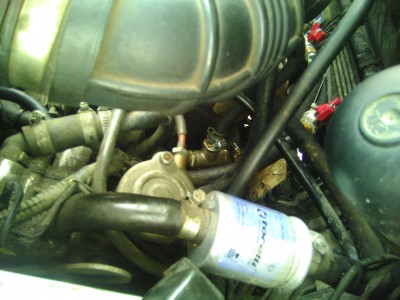

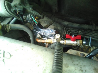

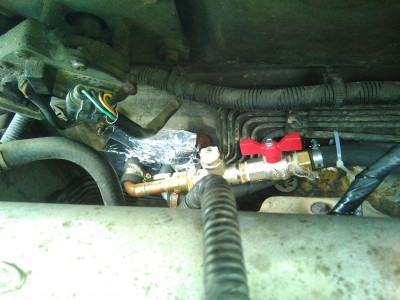

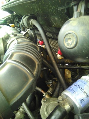

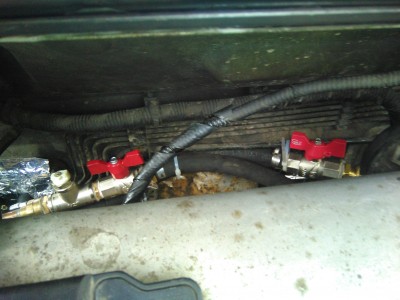

Появился в салоне антифриз.... Стояла заваренная печка, простояла лет пять. На такую же менять не хочу печки барахло.
Я до этого отключил кондейшен так как загремел подшипник и подумал приспособить радиатор кондиционера вместо печки.
Снял торпеду, печка сотрухла, а на кондере радиатор тяжёлый, добротный.На кондере отрезал клапан,подсоединил патрубки , перевернул патрубками вверх. Вставил в шахту ,а трубки выкинул в моторный отсек. Все собрал в обратном порядке.
Поменял жидкость, все развоз душил. В моторном отсеке поставил два крана.Если потечет и эта то в кондере отсеке стоит поддон с дренажом.Надоело сушить машину.Печка работает как сумасшедшая.Радиатор больше в раза два с лишнем. Сушил антифриз..Стало страшно что би машина не загорелась...Реально парилка.
Краны что б на лето перекриить а то будет дуть горячий воздух. И к сведению в шахту кондиционера можно приспособить любой радиатор ...Лишь бы только влез.
Думаю зимой выше второй скорости включать не прийдеться...
