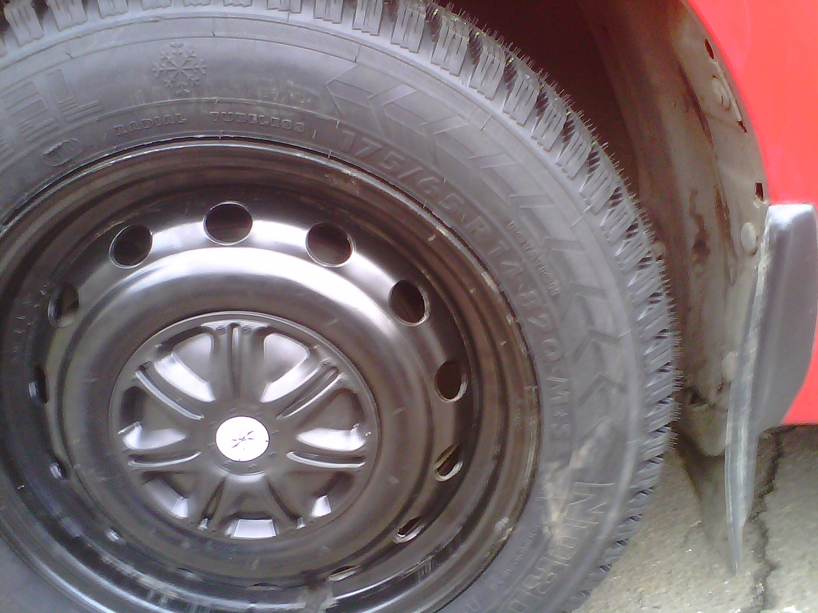

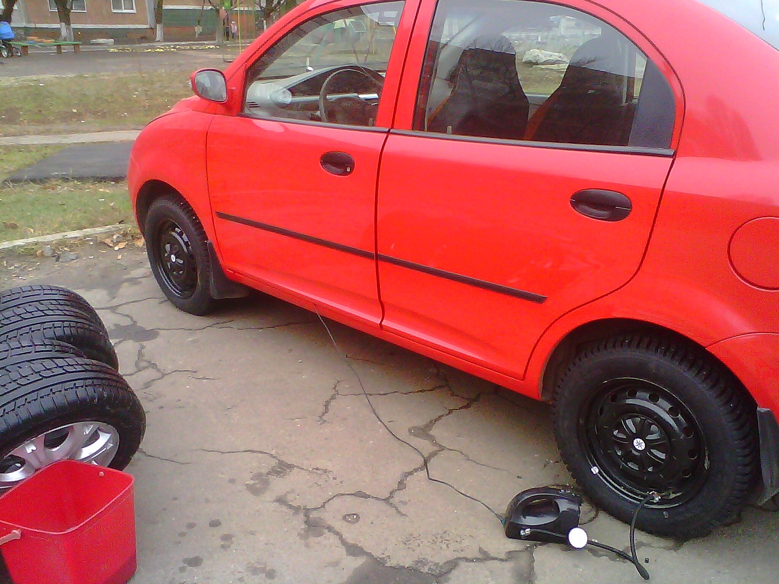

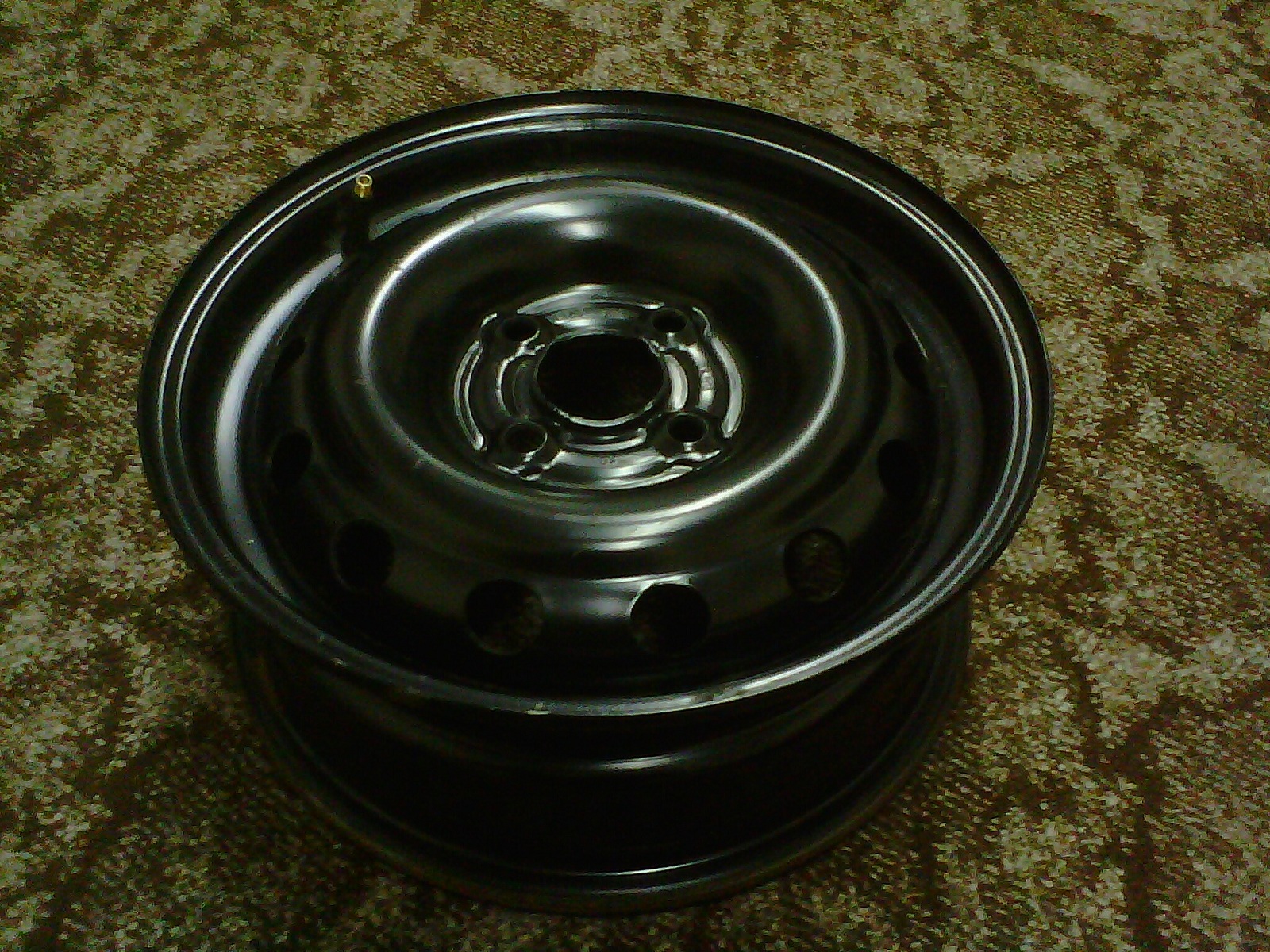

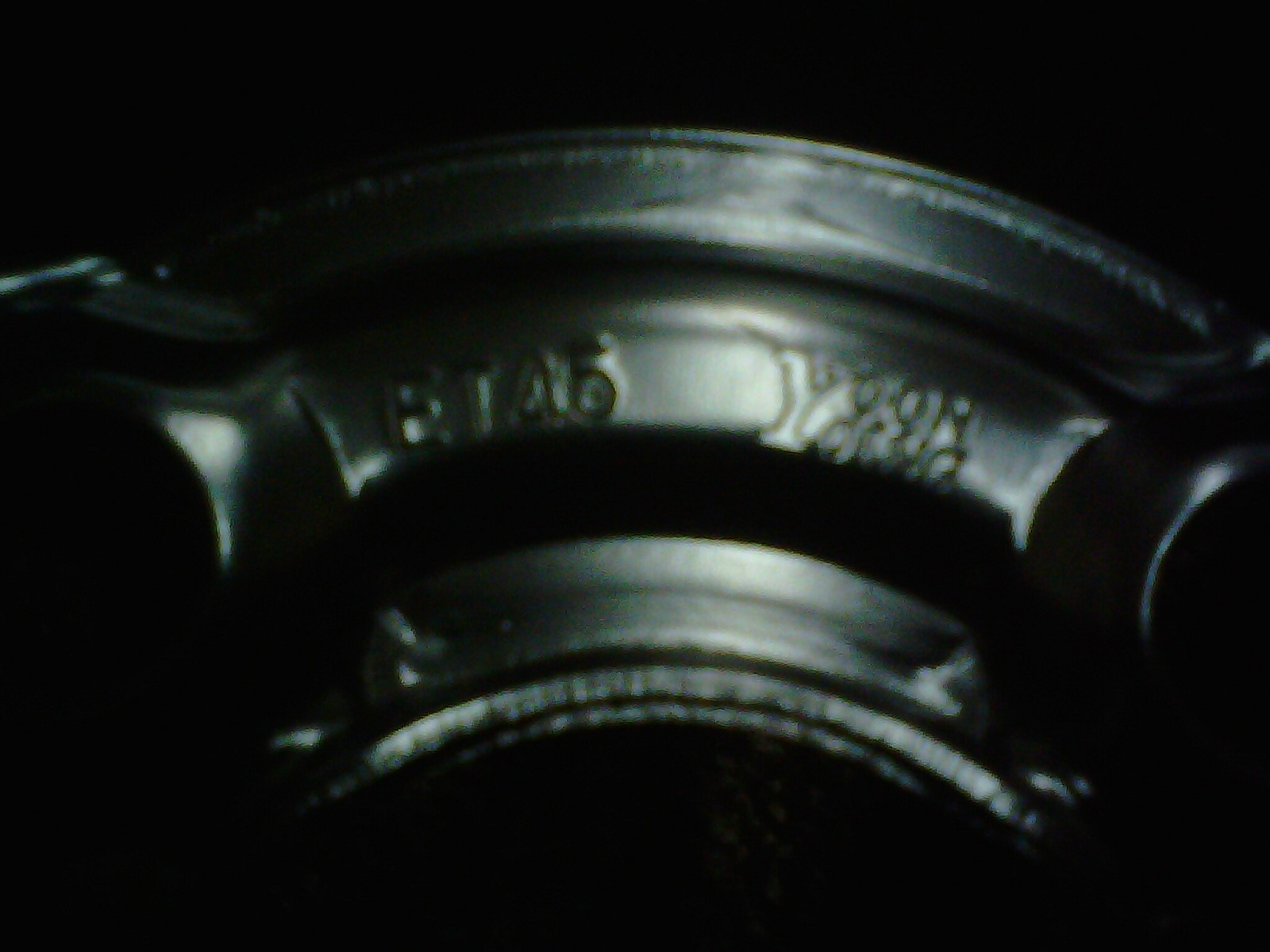

Повідомлення Re: Резина на QQ 613
Переобулся на зиму в 175/65R14 Amtel NordMaster (шип). Подкрылков нет - обработка арок мастикой. Вижу, что можно смело ставить 175/70R14 или 185/65R14. Диски от Джилли СК, 5,5Х14, ЕТ 45, центральное отверстие 56,5. Все стало супер, сзади 3 человека и зазоры от кузова по 20 мм минимум. А по высоте вообще нет проблем.

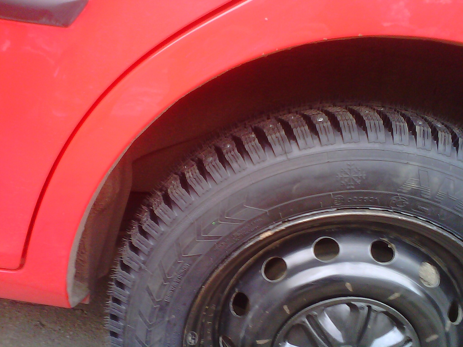

Поставил себе Nexen Winguard 175/65 R14. Впечатления хорошие, т.к. в Киеве второй день идет снежок, а за покупкой и на монтаж ехал на родной стоковой резине. Скользило и носило, приходилось существенно осаждать коней. На новой резине такие ощущения отпали.
Результаты: передние колеса не затирают, выворачивал руль до упора в обе стороны. Задние резво поджуживают на ухабах об задние подкрылки. Причем машина пустая, без груза и пассажиров.
