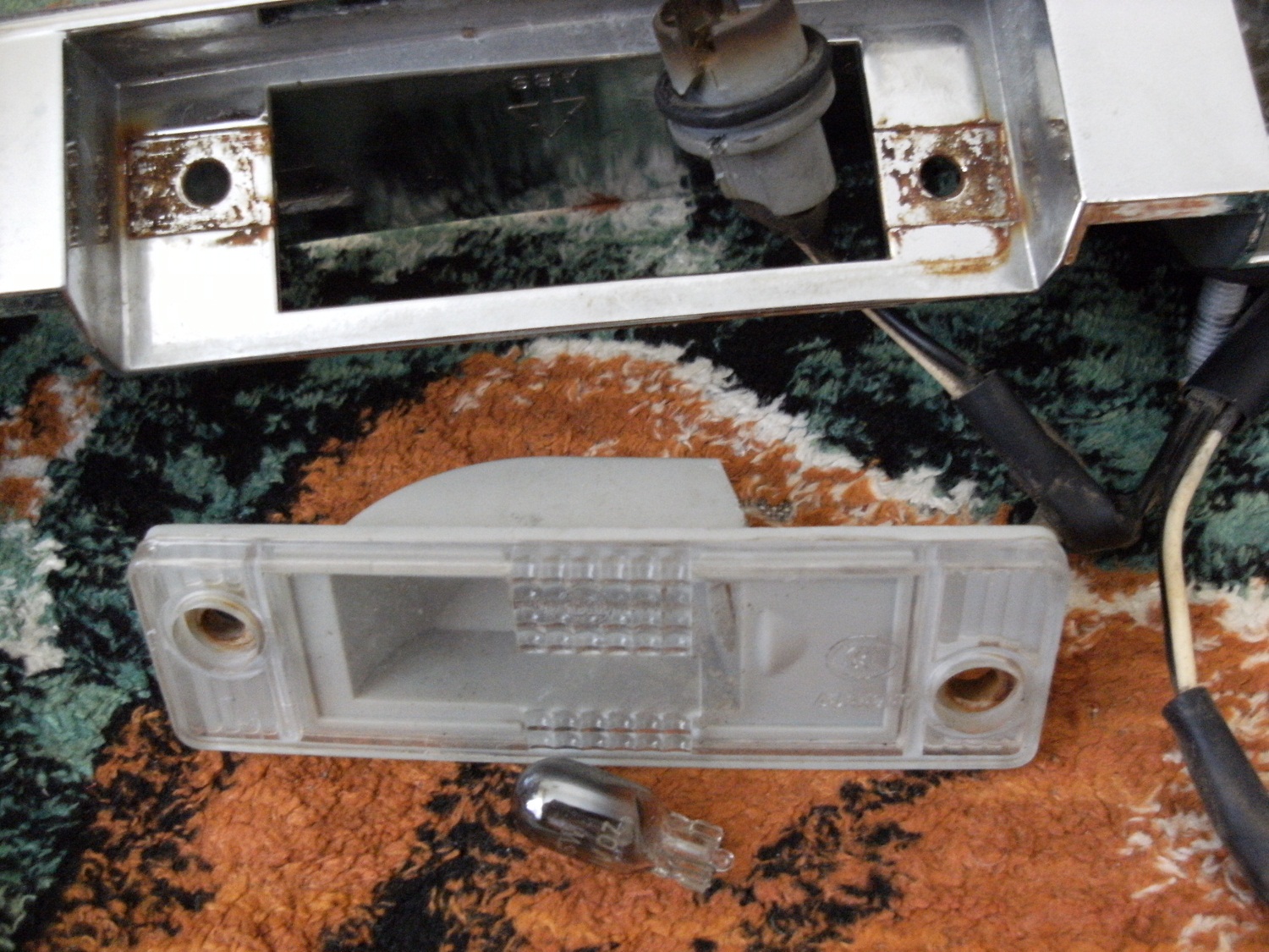

в подсветке заднего номера лампочки кто то менял?
какие подходят, как и в салонном плафоне?
сложно, не? :)

Нет .Не сложно :D
DSCF1581.JPG [ 546.8 КБ | Просмотров: 2538 ]

спасибо дедушка юра
хотел туда впихнуть диоды, но мои неподходят, буду искать другие
несовсем понятно что там за лампочка стоит

Безцокольная с двумя загнутыми концами.

Лампочки в подсветке номера от габаритов или поворотников(не помню) "Десятки".

Ну да такие -же безцокольные.

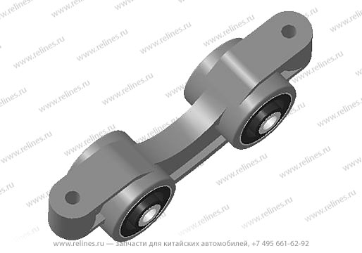

Подскажите,пожалуйста!В задних "яйцах" вот этот сайлент(S21-3301030) установлен?
Комментарий к файлу: Задние "яйца"
image_1_dft.jpg [ 21.38 КБ | Просмотров: 2293 ]

Нижняя фотка очень похожа на передний сайлент заднего рычага!
Т.е., простым языком, в заднем рычаге всего 3й сайлента один передний и еще два в маленьком рычажке (в том, что на верхнем фото).
Пы.сы. поюзай темку по сайлентам в кимо-ветке (в то что идет в "яйцах" с успехом заменяется УАЗовскими)!
