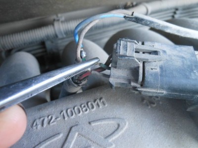

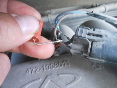

а что куда тулить а то по фото не совсем понял
на джаги тоже такое проделали?
может сделаете детальный обзор :oops:

Естественно.Да там собственно ни чего сложного.Провод под цифрой 2 отрезать от датчика,то что отрезано соеденить с сопротивлением в 30Ком,второй вывод сопротивления на корпус,ну или на провод под номером 1,это тоже корпус.
