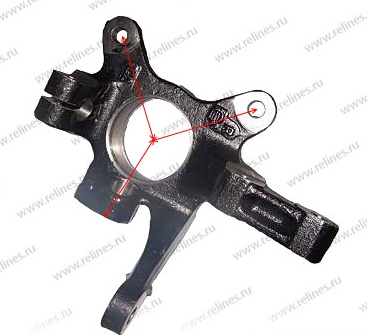

Доброго времени суток!
У кого есть поворотный кулак, в снятом виде? :no:
Нужны 3-и размера:
1,2 - От центра крепления суппорта, до центра подшипника ступицы.
3. от центра подшипника ступицы до внешнего края отверствия для АБС.
Подробнее на фото в файле.
Или может быть, кто-то видел в инете чертеж поворотного кулака с размерами?(я за целый день, не нашел :drag: )
Большое спасибо! :drinks:
Хочу придумать съемник ступицы и подшипника, не снимая полностью поворотный кулак. :moil:
Сделаю, опробую, нарисую размеры. Думаю, будет быстрее и удобнее с таким съемником, менять подшипник ступицы.
Всем удачи!
