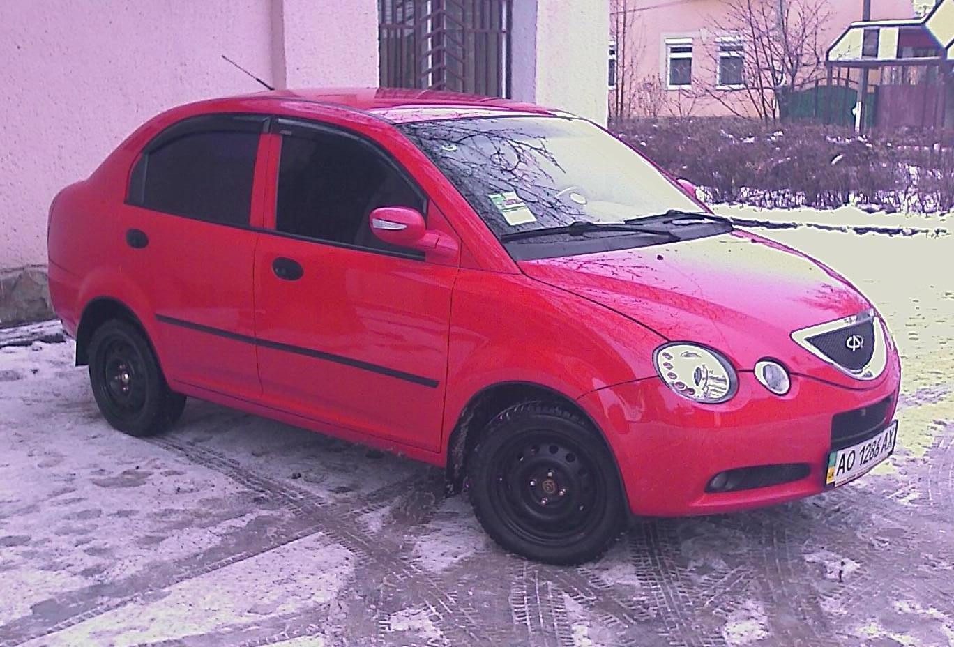

Я себе поставил с Ланоса R-14 Супер! Даже ничего ненадо было переделывать! Кинул на них ЗИМНЮЮ ;) И резину 185/55 Barum. Так что я доволен!!! Да, за комплект дисков в хорошем состоянии отдал 500 грн. Фото, выложу позже!!!

На ланосе родные ЕТ 49 при ширине 5,5j, при полном вывороте перед затирает однако об кузов. И зад слишком близко к кузову получается, и это все без пластиковых подкрылков.

Обещанное ФОТО!!!
