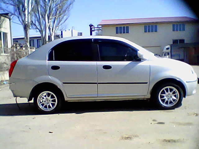

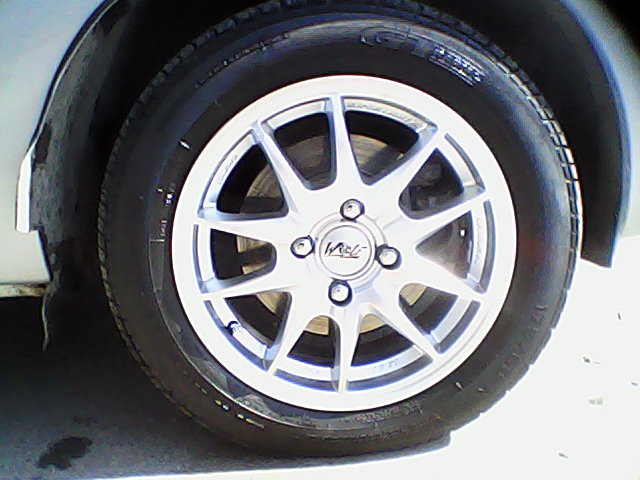

Вот тоже переобулся !
Покатаюсь по крайней мере ещё это лето на родной летней резине.
Решил взять диски,а за резину в падлу платить ,ведь можно ещё эту потереть об асфальт.
Сзади у меня осталось 3мм до датчика износа,а та что спереди раньше всё время стояла сзади,так она почти не потёрлась!
Спецы сказали что минимум 2 сезона должна ещё проходить моя родная резинка!
Но я буду потихоньку собирать на новую,чтоб в следующем году встретить лето на новой резине с профилем 65 !!
После зимней 65 ,летняя 60 меня немножко раздражает,на 65 ездить приятней динамика другая и разгон лучше !!
Диски брал на Успехе.
Диски + гайки + соски(нипеля) + кольца(на ступицу) + шинамонтаж (обуть резину,от балансировать,одеть на машину) = 2250грн.

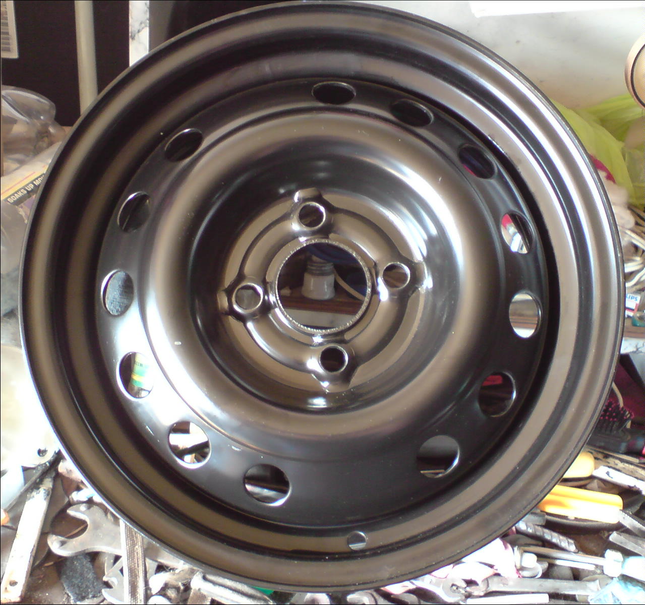

Я такие купил неделю назад по 300гр.за шутку.

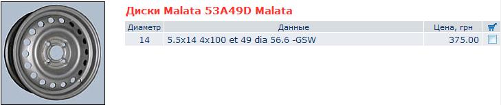

вообщем поехал я же сегодня за дисками, перед этим решил проехатся неподалеку на авторынок, ну просто ради интереса.
подошел там к одному продавцу, брал в том году резину зимнюю, обьяснил ситуацию, на листке дал размеры диска.
чувак начал заливать, за точность размеров, что вот типа DIA 56 ну не может быть в китайце и тд. а все остальные параметры фигня, ну всмысле вылет
он начал настаивать чтобы я замерял ступицу и тогда уже можно о чем то говорить, по цене предлогал разное от 230 грн. и выше за железку, предлогал китай, тайвань..и немецкие железки.
недолго думаючи, подьехал на шиномонтажку возле рынка, там небыло кому померять, потом рядом еще к одной подьехал.
попоросил, начали мерять, сказал чтобы сняли колесо, и замеряли саму ступицу, сняли..померяли DIA 56, в это время подбежал тот продавец который наваливал
ну и такой в шоке, что 56, что мол это хондовская ступица, или как у хонды...бла бла бла..что те диски непойдут с вылетом в 49 и тд..тоесть от ланоса, а вот немецкие за 550 грн. подойдут и надо только их, и что за такие деньги уже лучше взять литье..ну и ушел он.
а мужики с шиномонтажки, начали примерять мне диски...у них там куча была, поставили сначало 15 радиуса..а потом 14 с ланоса.
мужик взял на базаре у другова продавца диски стальные MALATA 5.5J 4x100 ET49 DIA56.6 и поставил, сели как родные..цена 280 грн.
ну пошел сразу и купил, несмотря что в епицентре дешевле...ну как бы при мне померяли, поставили и тд..подумал что лучше брать то что вижу уже на колесе.
ну и взял 4 штуки.
а насчет резины, я в том году уже брал 165\65 R14 на родные легкосплавы, потому такая резина и осталась, проездил только лиш один сезон, менять естественно небуду, хотя может там 185\60 шире и лучше..комфортней.
что есть то и буду ставить, и брал тогда 165\65 на родной диск, да и чтобы незатирало нигде, без приколов как бы.
ну а теперь решил железки на зиму, чтобы негробить легкосплавы, хотел поначалу взять еще комплект легкосплавов, а родной комплект на зиму.
ну так как диск 280 грн, да и недорого это, а легкосплавы и так пока есть..
вообщем попозже на шиномонтажку, думаю буду доволен.спасибо за советы :)
