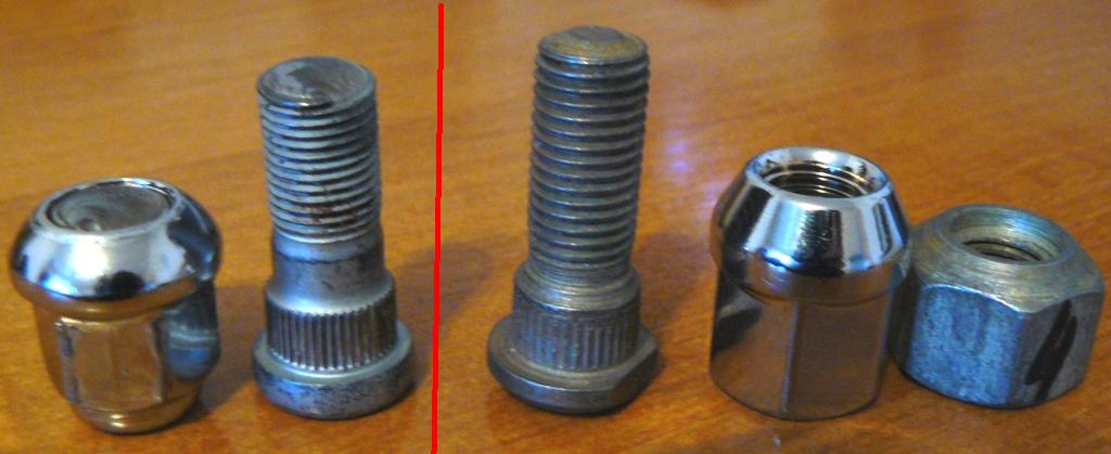

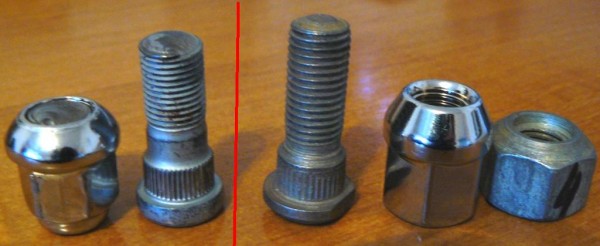

а теперь по поводу шпильки , аналог шпильки найден, но не совпадает шаг резьбы, и гайки соответсвенно разные немного.
итак на картинке слева- родная шпилька с родной гайкой
справа - шпилька аналог (москвич 412) гайка которая под хром по диаметру по внешнему четко совпадает с родной шпилькой,но, как видно на фотке юбка на гайке более острая так что неизвестно как она закрутится и как будет держать диск, по сему я взял на запас еще гайку, аля сделай сам. если хромовая не влезит то ету доведем руками до нужного диаметра,а вот юбку как раз у нее совпадает с нашей гайкой. завтра будем с Папиком пробовать, результат сфотаю и выложу.
