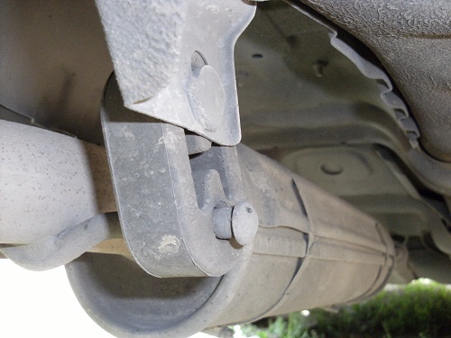

Кто нибудь уже подобрал аналоги аналоги резинок для подвески глушителя? А то при езде по брусчатке стоит такой грохот трубы о бампер :o
П'ят квітня 13, 2012 11:19 ICQ
Повідомлення Re: Глушитель
Давно гдето писал с фото.От Ланоса подходят.Только надо найти хорошие ,более эластичные.

Вот нашел.Резинки от ЛАНОСА.
