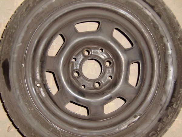

Сообщение Re: Ищу стальные диски для Джагги
Откатал прошлую зиму на фирменных SEAT 4х100 6Jх14H2 ET-38 Dia 57.1.
Гайки использовал наши, родные.
Изображение 137.jpg [ 134.02 КБ | Просмотров: 2536 ]
Пн мар 19, 2012 22:58
