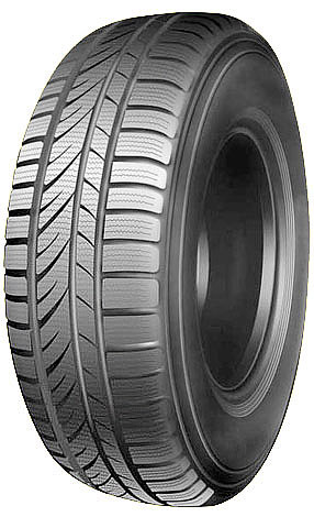

значит из 3-х вариантов: 175/65, 185/60, 165/65, наиболее подходящий для меня последний, т.к. стоят подкрылки, штатные пружины без проставок.
А резину Linglong R650 165/65 R14 никто не юзал? отзывов в инете нет.
И ещё вопрос, если протектор данных шин такой как на рисунке, то как их ставить? Во внутреннюю сторону узкой полосой протектора? :?
Суб лютого 16, 2013 11:20
