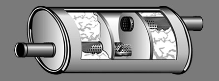

Достал меня рёв моего глушака,решил его поменять.Тут встал вопрос,что брать?Родной.который стоит 7500р :wacko: или подобрать универсальный?Пошёл снял размеры глушака,они следующие
Длина-350мм
Высота-230мм
Ширина-160мм
Диаметр входа и выхода 45мм
Руководствуясь этими размерами полез искать универсал)))и нашёл!!!Глушитель фирмы FOX каталажный номер
KC52535050d ,камера типа KC,ESD - задняя часть глушителя,подходит для моторов 1,5-1,8 литра.И стоит сиё удовольствие 1400рублей.
Используемый материал при производстве глушителей:
- камера глушителя - алюминированная сталь толщиной 1,0 мм.
- внутренние перегородки – алюминированная сталь толщиной 1,2 мм.
В глушителях используется перфорированная труба из нержавеющей стали марки AISI-409 с толщиной стенки 1,2 мм.
Наполнитель глушителей – жаростойкое базальтовое волокно.
Его размеры 204x117,длина350,диаметр входа и выхода 45
