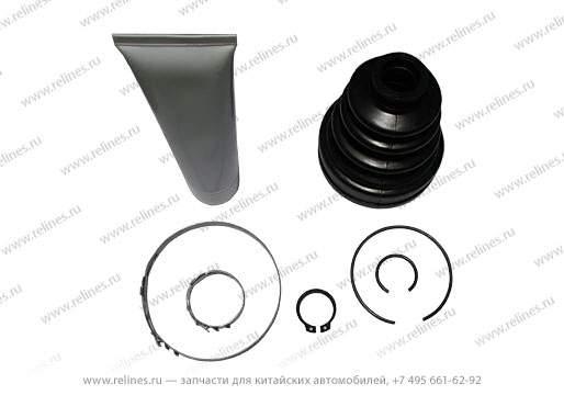

Как снимается наружный шруз с оси???До этого,везде где снимал было стопорное кольцо,смазку убрал,а намека на кольцо нет,чувствую люфт небольшой есть,а как же снять?не молотком ли часом????
П'ят січня 18, 2013 12:56
Повідомлення Re: ШРУС
Так оно и тут есть))))такое же кольцо как то что ты вставлял на вал перед тем как засунуть его в коробку,принцип такой же.
П'ят січня 18, 2013 16:26
З нами з: Пон грудня 17, 2012 14:56
Повідомлень: 51
Автомобиль: Chery QQ6
ясно)))спасибо,действительно все получилось!!!!

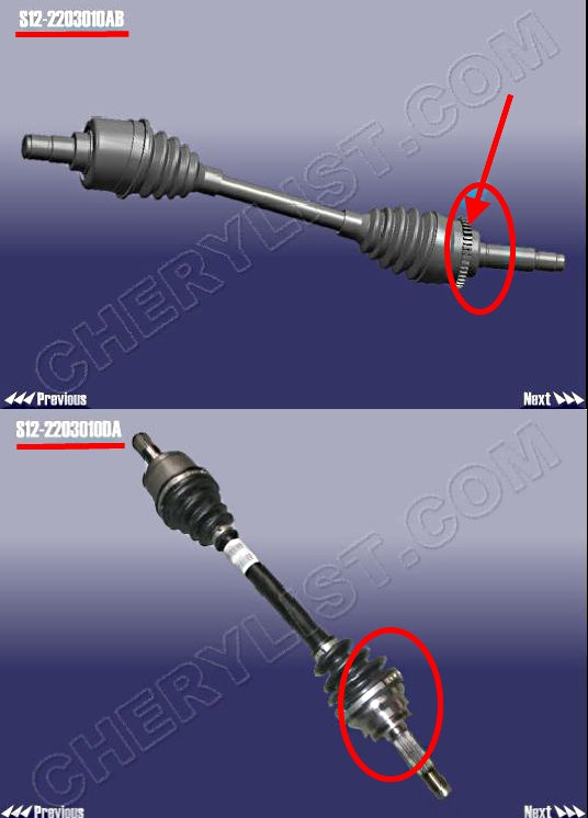

Всем доброй ночи, вот и у меня на 175000 км накрылся левый наружний шрус, ну может несовсем, т.к. хруст непостоянен , а только при легком повороте влево-секунд 5-10 хрустит и все. Вопрос: есть ли разница в наружнем шрусе для машины с абс и без нее, т.к. на каталожном номере стоит индекс А или В какой надо для авто без АБС? S21-XLB3AH2203030A или S21-XLB3AH2203030в
Чет жовтня 17, 2013 5:35
АБС в шрусе нет,посему без разницы.Этот S21-XLB3AH2203030A
Чет жовтня 17, 2013 6:54
яков12 написав:
Позвольте не согласиться!
Для функционирования АВС необходимо наличие на поверхности корпуса ШРУСа зубчатого пояска
:P
Чет жовтня 31, 2013 1:42 WWW
Повідомлень: 802
Звідки: г. Одесса
Не тормози, написано : АБС - нет на авто.
Чет жовтня 31, 2013 2:22
grandfather написав:
Да,всё верно,должны быть зубцы.Ну так как у него его всё равно нет,то ему без разницы)))А вообще без АБС это с буквой В.
Чет жовтня 31, 2013 5:52
Такой шрус вообще в Россию не поставляется и наверняка в Украину тоже,хотя у вас и есть машины без АБС.
Чет жовтня 31, 2013 5:54
