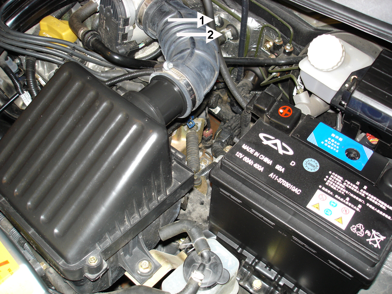

Кто ремонтировал, скинте фото патрубка (где он находицо в подкапотном промтранстве), который короткий - думаю о замене зарание до поломки.

Вот эти два шланга с хомутами, если кто ещё не видел.

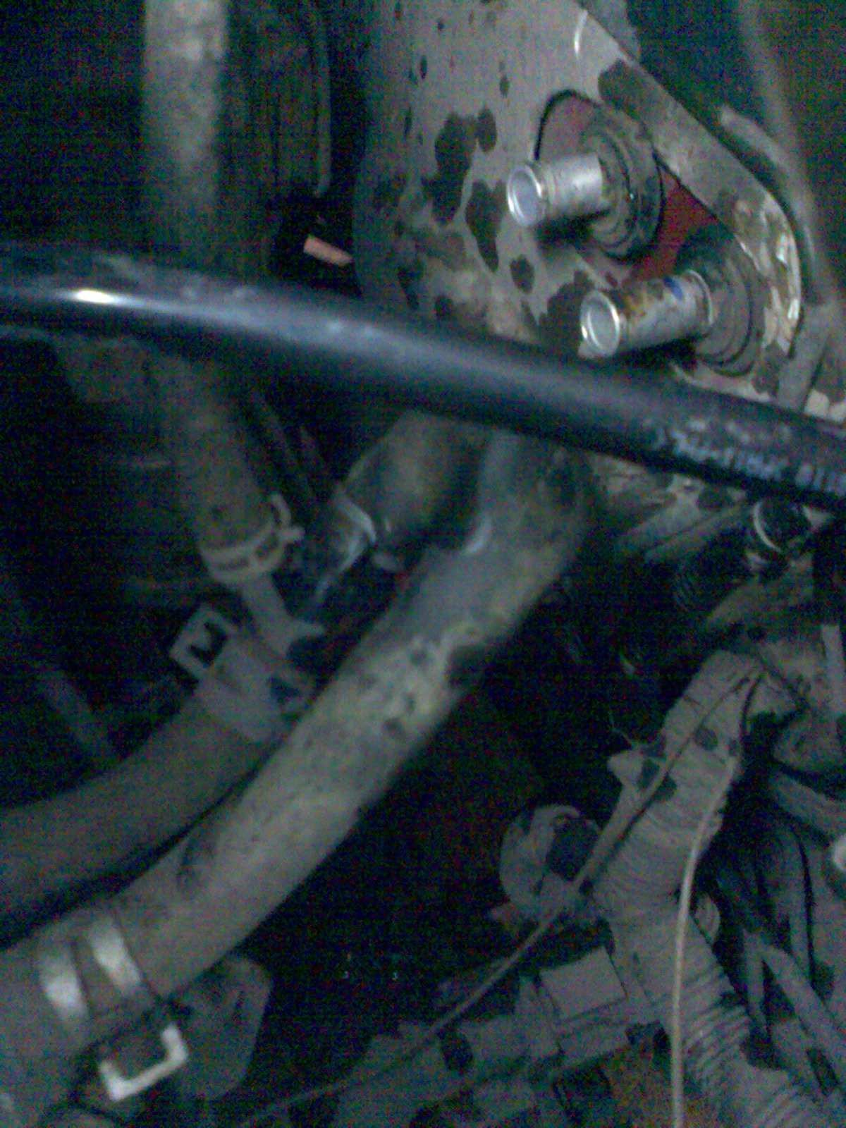

У нас патрубки завальцованы в корпусе радиатора. Течь появляется в результате расшатывания патрубков. Считаю, что если не обеспечить неподвижность соединения, то нет смысла и заливать герметик.

Для тех у кого может случится в дороге! 1) Дождаться с открытым капотом пока двигатель под остынет иначе можно получить ожог! 2) Берём снимаем хомуты с левого патрубка он короткий и дёт к тройнику и убираем его. 3)Потом отсоеденяем правый патрубок но только от самой печки и свободный конец патрубка 2 подсоединяем к тройнику , Хомут что стоял на 2м патрубке не подойдёт нужен другой хомут или если Вы в пути подойдёт проволока и затянуть пласкогубцами.
