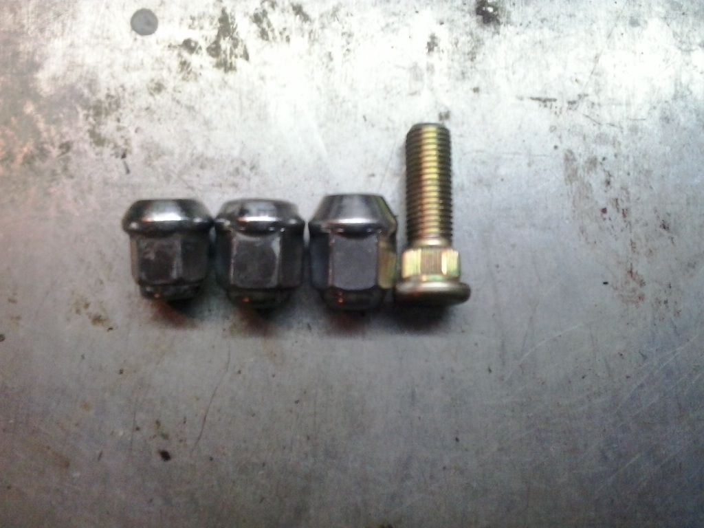

Повідомлення Re: Шпильки для колес
на рынке предложили шпильки от хьюндая(похожа на москвичевскую только красивее) и гайку (такую,как в факе у нас указана),но после затягивания колеса обнаружил ,что гайка перекашивается в посадочном месте из-за того ,что новая гайка длиннее и упирается самым кончиком и гнет шпильку.
Я немного обточил эту гайку с краю и она сразу стала похожа на нашу и даже угол конуса совпадает и притягивает теперь плоскостью.на фото слева на право:родная гайка,обточенная гайка и нетронутая гайка
истина где-то....
Сер липня 03, 2013 0:00
С нивы качество лучше, и там нет никаких шлицов.
Чем качество лучше,не пойму?Тем что есть возможность с трубой в руках болты закручивать?Шлицы делаются не для красоты,а для непроворачивания шпильки.
Во-во, а они как раз и проварачиваються.
у нас гаек просто нет на рынке,я бы поставил,но их не привозят,а цена гайки со шпилькой с привозкой выходит около 60-70 грн,если не более,в отличии этого комплекта от хьюндая 20-25 грн и валом и смысл ставить родную шпильку,что бы опять сорвать резьбу или обломать при съёме колеса?смотрел от нивы-не по душе мне,да и протачивать нужно. Шлицы должны быть,что бы не прокручивалась шпилька,только шлицы нужны хорошие,на этой шпильке мощные,качественные шлицы,в посадочное место входит очень плотно.Кому интересно,тот на рынке посмотрит,оценит...
