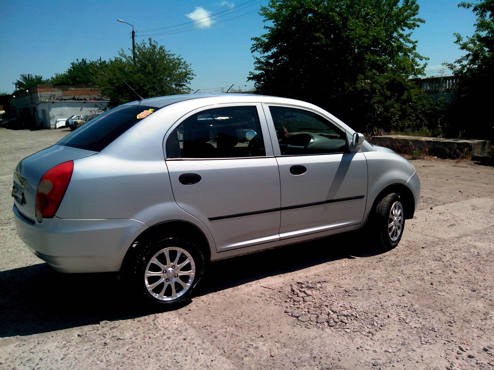

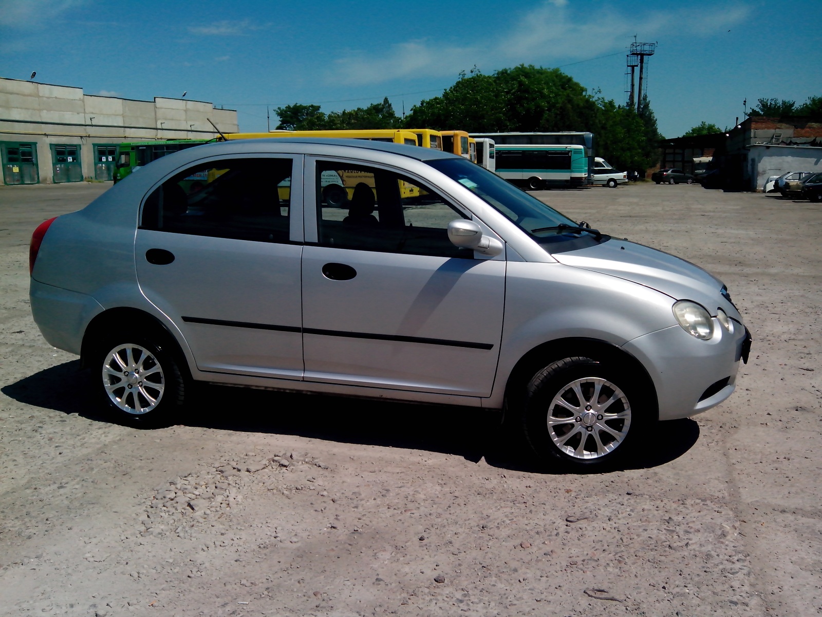

сколько их пересмотрел, реально понравились только одни
16 спиц, вообщем то что и хотел :-P
вот еще фото для затравки :)

--- Ты, Хакер, шо фотохудожник, особливо второе фото. ;) Хоть на обои цепляй. :)
--- Дороговатое, блин, удовольствие диски эти. Но солидно. :drag:

Для обоев надо бы поляну привести в порядок(бутылки,кульки,бумажки), а так согласен фото - супер.
Нед вересня 22, 2013 17:50
З нами з: Суб квітня 13, 2013 8:56
Повідомлень: 538
Звідки: Херсонская обл.
Автомобиль: Chery_Jaggi_QQ6
Повідомлення Re: Подбор и замена дисков на Джаги.
--- Не-а. На мой имхошный взгляд, фото с этой всей лабудой выглядит как-бы более естественно, жизненно, реалистично. :)
