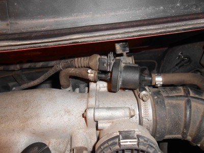

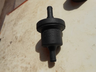

Повідомлення Свист под капотом
Господа кто подскажет свист на холостых я думал подшипник на генераторе, но не ремень не подшипник не свестит . Свист не пойму от куда ( пропадает когда вытаскиваю щуп ) кто попадал с такой гадостью . Да свист идёт несколько секунд после выключения двигателя.
П'ят червня 19, 2015 16:44
З нами з: Суб січня 19, 2013 3:17
Повідомлень: 61
Повідомлення Re: Свист под капотом
Это пробило мембрану клапана картерных газов!
Клапон под замену сам клапан в районе 150 грн и 5 мин времени на замену
П'ят червня 19, 2015 19:10
Повідомлень: 61
http://chery-parts.com.ua/Klapan_473H-1 ... 11&model=1
вот его под замену
Да продит и если щуп вытаскиваешь перестаёт клапан разборный я не сломаю по тому что в магазине нет только под заказ
Нед червня 21, 2015 8:08
Повідомлень: 327
Автомобиль: jaggi
Клубная карта №: 375

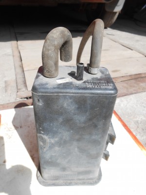

Не знаю что случилось снял клапан попробовал продуть глухо . Поставил на машину (не подсоединяя фильтр ) всё работает свист пропал клапан качает . Нужна консультация по фильтру я проехал 75тс. фильтр меняется или нет ? Потому что уже писали в форуме что фильтр угольный и не очень хочется чтоб он раз сыпался и угробил движок. И ещё вопрос к умельцам клапан разбирается или запаян (почистить промыть )
