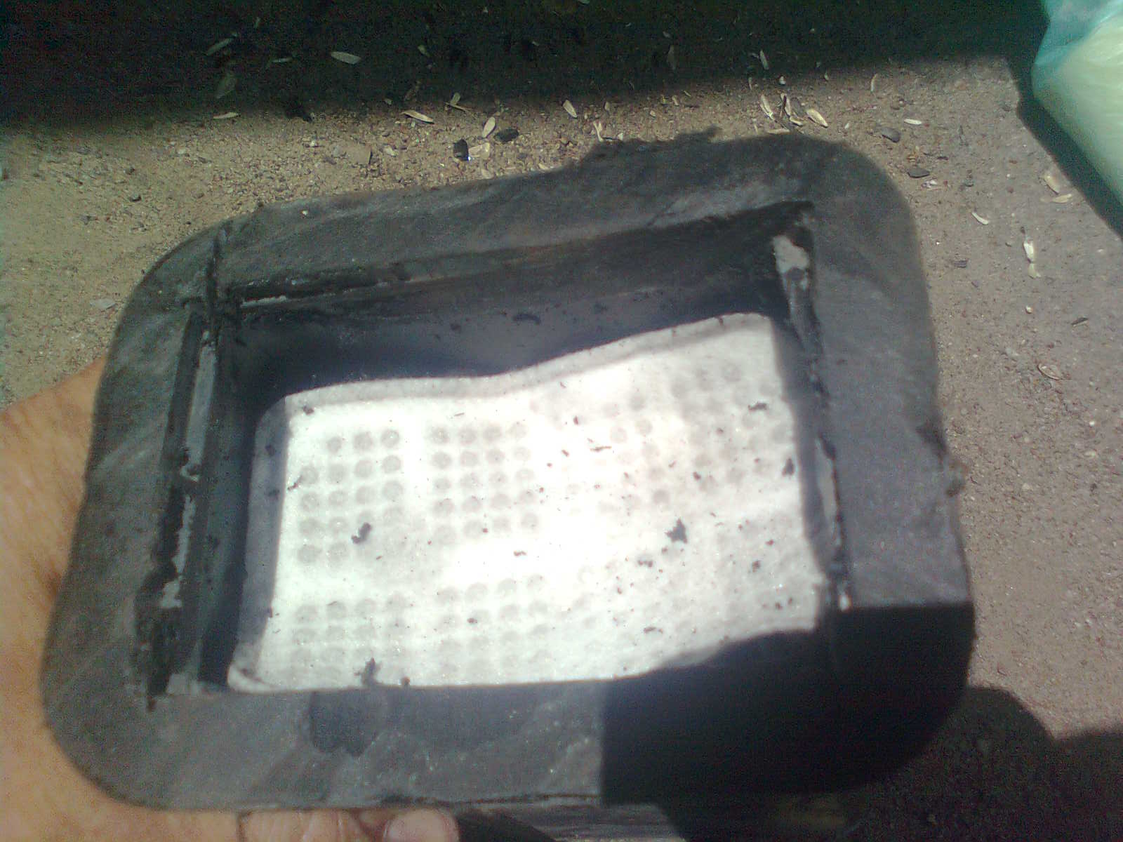

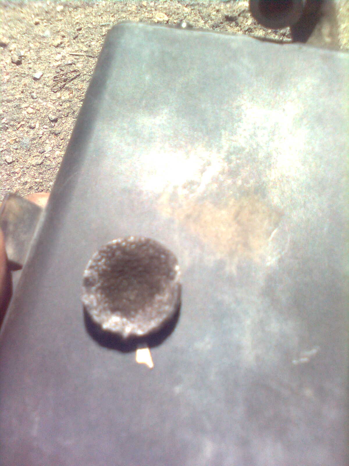

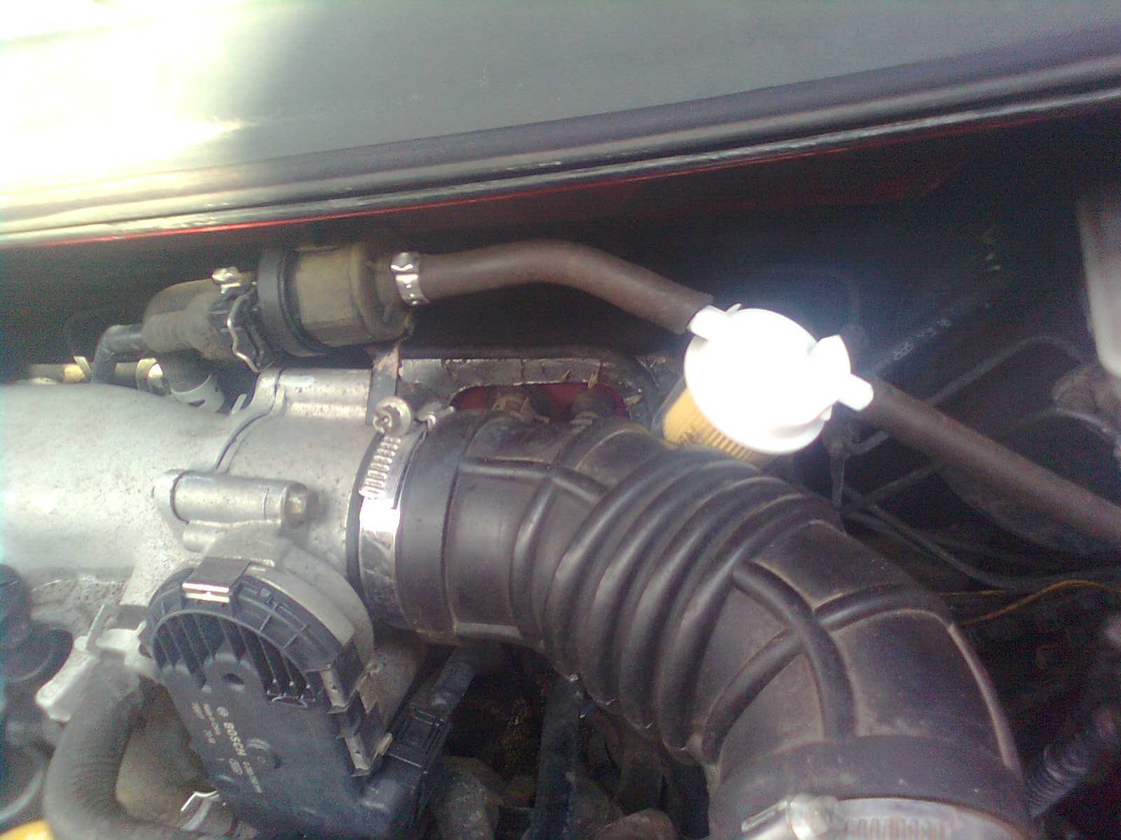

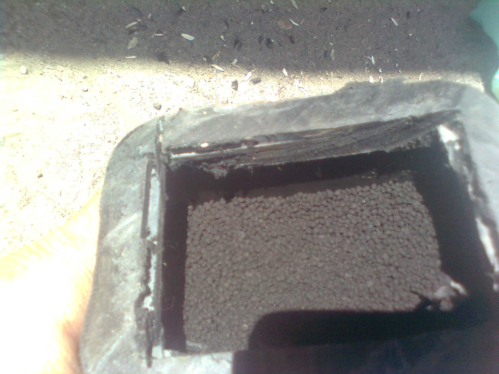

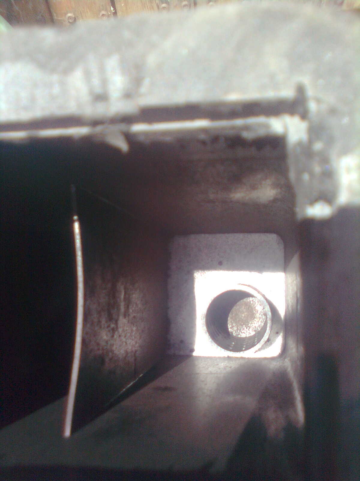

Сообщение Re: Свист под капотом
Клапан остался родной а фильтр я раздербанил. После того как я разобрал фильтр обнаружил что пыль (угольная ) с огромным успехом проходила через фибру и попадала в двигатель. Первый звонок пищал клапан (он просто забился пылью) Я предлагаю на обсуждение бумажный фильтр который я установил на патрубок . Катаюсь около трёх недель свист прекратился по расходу изменений нет .
Судя по фото там какие-то гранулы насыпаны, они что уже рассыпаются в пыль ?
Похоже ты поставил какой-то топливный фильтр, у него по идее пористость бумаги больше и рассчитана на прохождение жидкости, а не воздуха, но это все же лучше чем ничего.
Я когда-то разбирал клапан картерных газов, он у меня был в масляной эмульсии, думал еще поставить перед ним сепаратор, даже купил на ебай, но все руки не дошли.

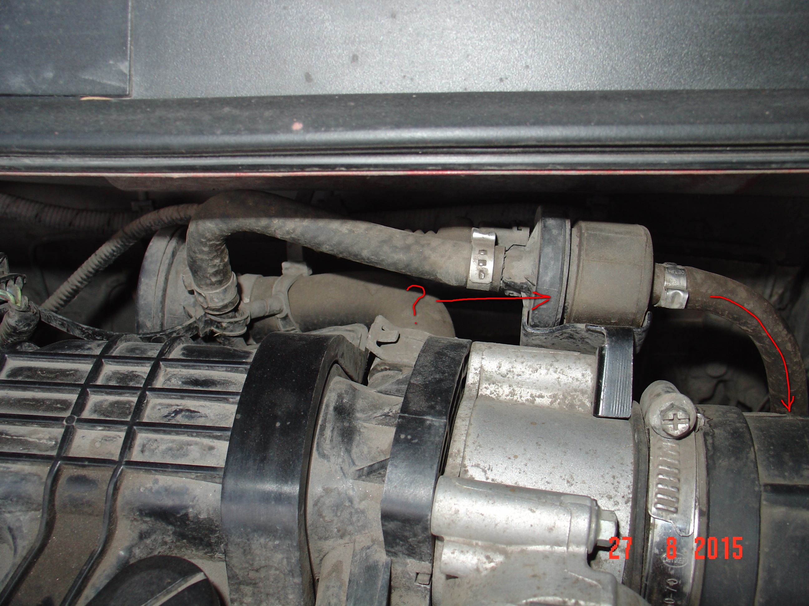

Сообщение Абсорбер
Вложение:
DSC01501.JPG [ 1.06 МБ | Просмотров: 4700 ]
Вложение:
DSC01502.JPG [ 1014.09 КБ | Просмотров: 4700 ]
Мне, как новичку, да и другим таким-же, объясните, что это за фильтр ( клапан) на первом фото под вопросом. От него идет трубка в емкость. И, что это за емкость на 2-м фото. Благодарю.

Сообщение Re: FAQ Chery Jaggi (QQ6)
Клапан абсорбера и его ёмкость.
Ясно. Абсорбер поглощает пары бензина. Но вот зачем такая большая емкость?
