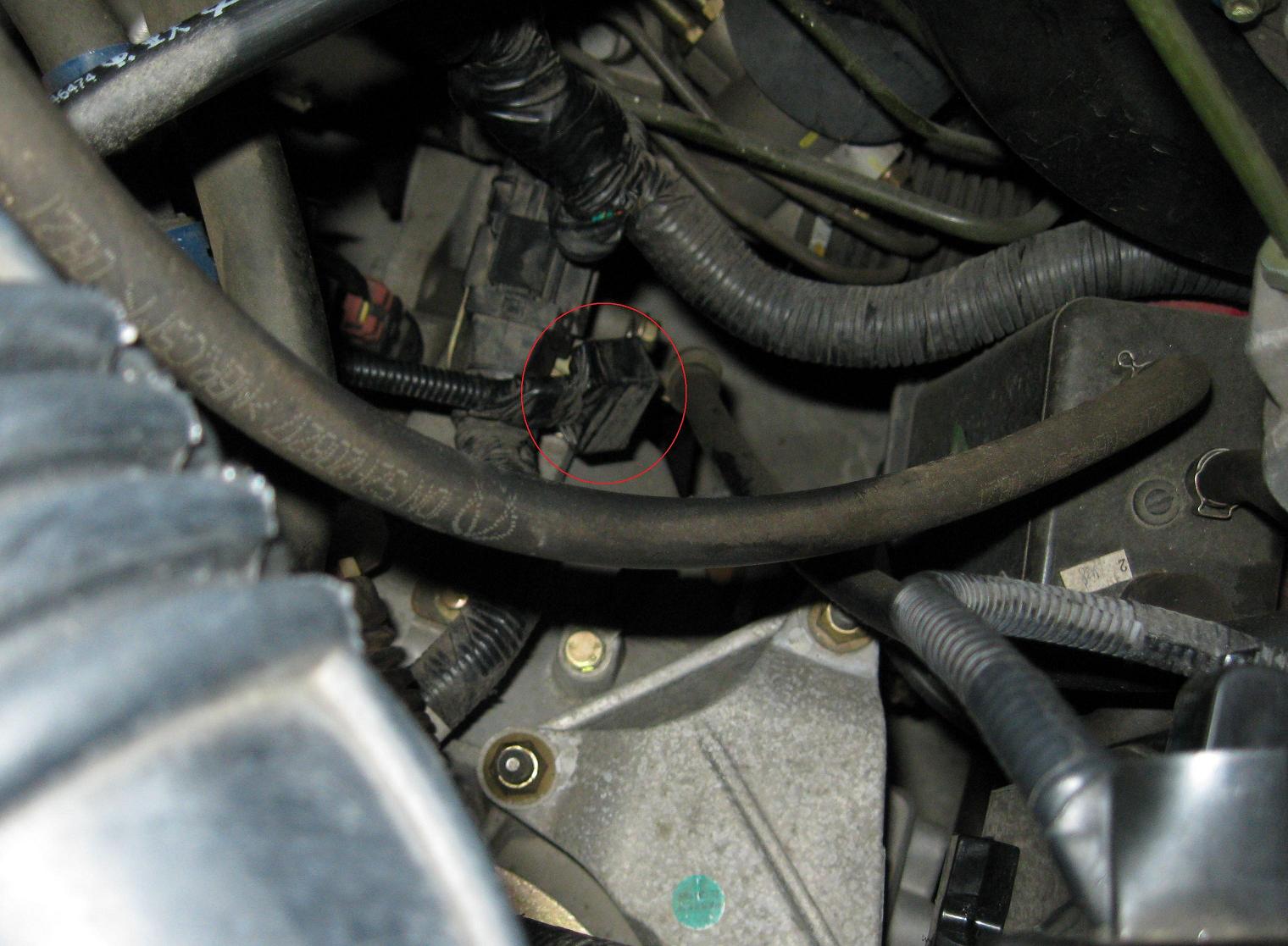

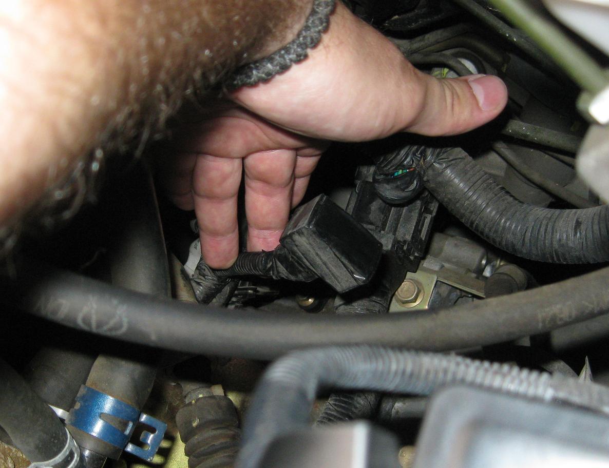

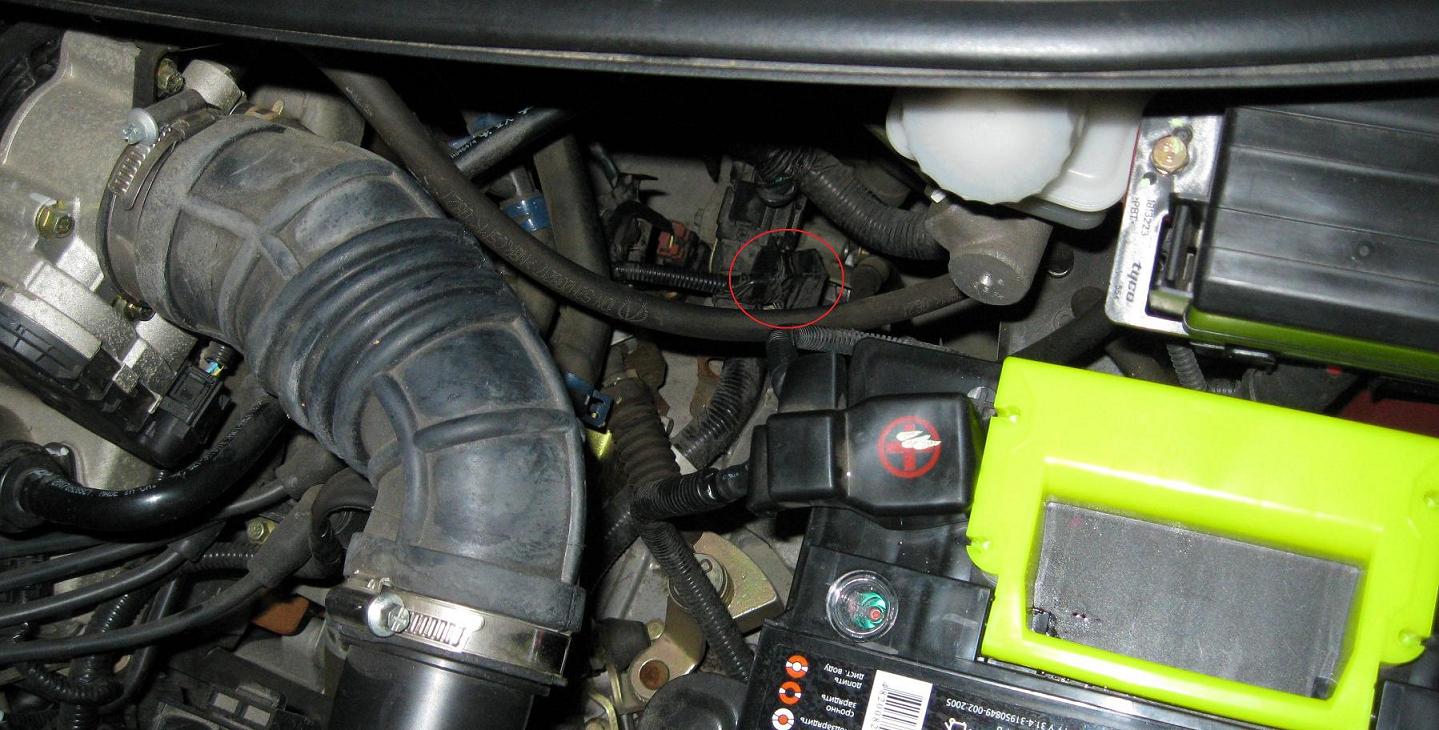

Повідомлення Непонятный разъем
Добрый день! Сегодня убирал в моторном отсеке и обнаружил один отключенный и заизолированный разъем. Находится он где идут все провода, ниже и чуть левее главного тормозного цилиндра. Так вроде все работает, просто не понятно что это такое. Может кто знает.

Повідомлення Re: Непонятный разъем
Вот фотки.
Чет липня 29, 2010 19:40
Повідомлень: 439
Звідки: Клин, МО.
У меня аналогичный разъем с момента приобретения машины. Три раза делал диагностику электроники и не один спец не обратил на него внимания. :?
Чет липня 29, 2010 22:18
Розслабтесь всё ;) Ето для коробки автомат. :D
