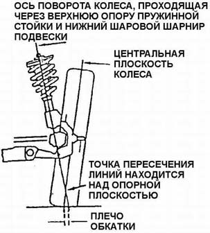

Действительно, первые переднеприводные машины имели положительное плечо обкатки колеса и поэтому схождение колёса выставлялись предней частью наружу. Потом подвески совершенствовались и появились схемы с нулевым и отрицательным плечом. Какая схема у Джаги данных нет, можно только предполагать, что плечо обкатки отрицательное, миллиметров 5-10.
В английском мануале (Service Manual For CHERY QQ6 _Maintenance And Care) в таблице регулировок написано — Toe In = 1±3 мм.
Выходит, что у нашей Джаги отрицательный угол обкатки и колёса должна смотреть (Toe In) ВНУТРЬ.
Вообще американцы используют такие понятия как,
Toe in - носки ног внутрь и (схождение)
Toe out - кноски ног наружу (расхождение).
Тогда сразу видно куда крутить колёса - внутрь или наружу.
Теперь от чего зависит плечо обкатки ( именно для нашей машины!)?
1. ширина покрышки не влияет
2. Увеличения диаметра шины немного увеличивает отрицательное плечо обкатки, это не страшно.
3. Уменьшение вылета диска, уменьшает плечо вплоть до того что плечо может превратиься из отрицательного в положительное.
В этом случае надо уже колёса делать "Toe out" и ещё самому подбирать угол продольного наклона и развал.
Изменение одного параметра тянет за собой все остальные.
Считаю, лучше всего успользовать те размеры шин и дисков, которые рекомендованы заводом-изготовителем,

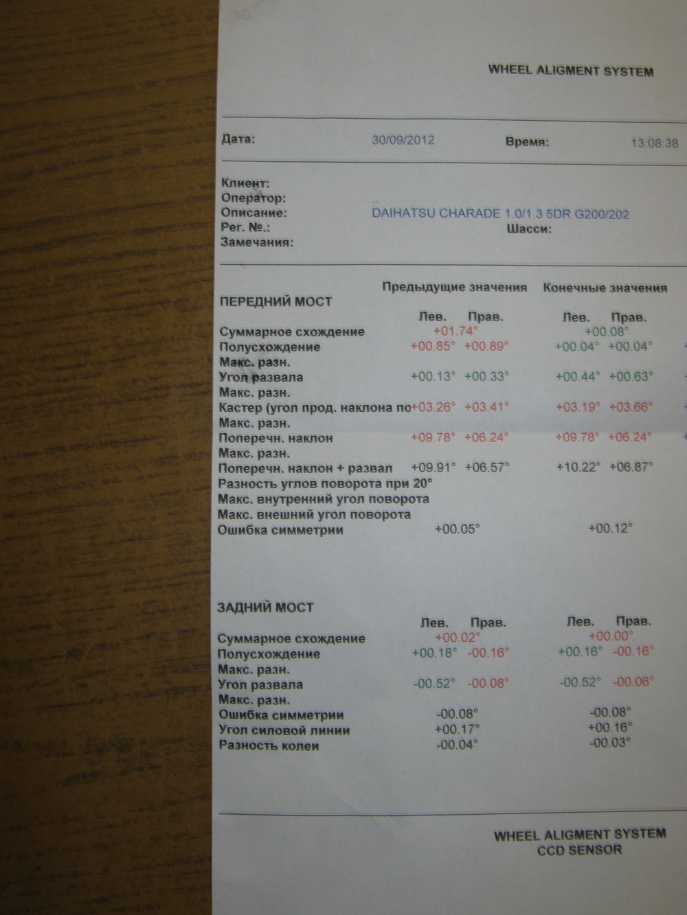

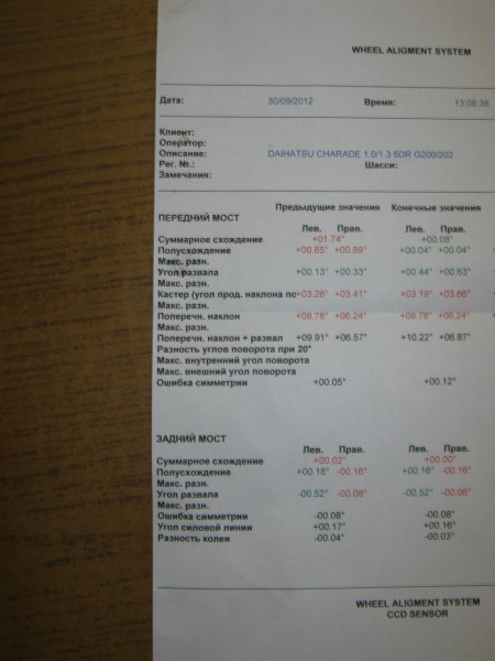

Сегодня делал развал-схождение...компьютер выдал бумагу какие были значения и какие стали конечные. Кто что может сказать ???
Нед вересня 30, 2012 17:22 ICQ
Повідомлень: 1469
Звідки: Russia, Kursk
Повідомлення Re: как регулируется развал - схождения на черри джаги
Какие углы были и какие стали - понятно. Не понятно какие должны быть. Это распечатка на Дайхатсу, а здесь Джаги.
Нед вересня 30, 2012 17:51
Повідомлень: 290
Звідки: Красилов
Автомобиль: Chery Jaggi+ГБО
Это распечатка на Джаги...мастер вроде как неплохой .Взял наши параметры которые тут на форуме в FAQ и долго по большому каталогу что то искал...потом сделал. Что то говорил про Дайхатсу,но я и непонял . Я так понимаю что у него в компьютере нет даных на нашу машину ? Или я неправ. Сказал ещё что если таблица с параметрами развал-схождения правильная с форума,то всё в порядке.
Нед вересня 30, 2012 20:00 ICQ
Повідомлень: 1469
У нас в таблице углы в градусах и минутах, а здесь в сотых долях градусов - это надо пересчитывать. И потом непонятно. У нас развал и продольный наклон не регулируются, а здесь "было, стало". Можно их конечно тоже подрегулировать, но это большая морока. Если только после аварии... Но сомневаюсь, чтобы он за 20-30 минут перебрал весь передок.
Нед вересня 30, 2012 23:34
Повідомлень: 290
Звідки: Красилов
chubarevsg написав:
Такон что то там и пересчитывал и расказывал...но я в этом не очень и просто доверился и всё. Время покажет ...
Пон жовтня 01, 2012 0:35 ICQ
Рисунок неплохой, только кастор не нарисован.
Пон жовтня 08, 2012 6:29
