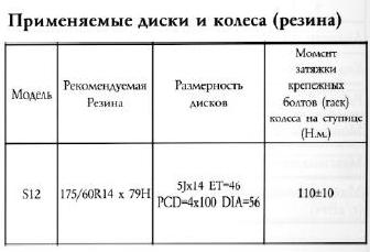

Странно, в тех. характеристиках - http://www.chery.net.ua/autos/jaggi/45/
указан размер шин 175/65R14, а на тех что стоят с завода размер идёт 175/60R14, тобишь профиль пониже, интересно, какую на самом деле рекомендует ставить китай, ведь если радиус колеса меньше чем нужно, то и тахометр и спидометр и топливометр будуть врать...

Тока что разговаривал с мастером в сервисе, он сам был не в курсе, какой размер шин на джаги, пошёл, посмотрел в живую, сказал, что стоят 175/60R14, про сайт он ничего не знает, и наказал зимнюю брать 175/60R14, а размер это очень редкий, я такой на авторынке не нашёл, вобщем теперь не знаю, что делать...

возьми 175/65/14 разница не велика переживешь :D

Я таки замучилась(это мягко сказано) искать такой размер шин, поэтому поставила 175/65R14,. Пока езжу и не жу-жу. Хотя сейчас и не зима то вовсе....

Профиль 60 довольно популярен, и даже наверное стандартистее других у нас на рынке. По опыту выбора зимней резины в прошлом году для БМВ могу сказать что мой выбор на 65 против родного 60 пал по той причине что так хоть на немного но повышается клиренс. Для низкопрофильных авто тут каждый мм на счету, т.к. по обмерзшей асфальтовой дороге в центре получается наледь и даже на 65 резине она давала о себе знать, что уж говорить о 60м профиле.
Короче вам повезло что вы купили выше а не ниже по причине того что на рынке не ьыло родного размера. Еще более распространенный совет = покупать более узкую чем родная резину, думаю все и так знают.

Родной размер для Джагги 175/60R14 (раньше на офиц.сайте chery.net.ua именно этот размер и указывался).
Но как показала практика шины этого размера достаточно трудно достать...
Можете просто поискать на любом сайте по продаже автошин размеры 175/60R14 и 175/65R14 и увидеть разницу в кол-ве найденых позиций :-)
Поэтому сейчас они даже на chery.net.ua пишут размер 175/65R14.....
