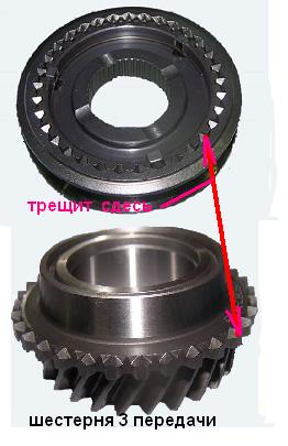

Четвертая после пятой нифига не включается, задолбался уже на трассе, пока замешиваю рычагом, упускаю возможности для обгона.

Это почти у всех!

У меня третья при стартах со светофоров иногда с маленьким "хрум", но это если давить тапком. Т.е. эвольвента на эвольвенту. Верхушки зубьев прилижутся, будет нормально. пробега-то как за двухнедельную командировку... а на третьей, пожалуй, меньше всего.
просто будет вылетать под нагрузкой

Надеюсь, до этого не дойдет. т.к. редко переходишь на 3-ю при 70км/ч. При спокойной езде усьо нормально. Хрум нам не товарищ, мы его не зовем на прослушку.
