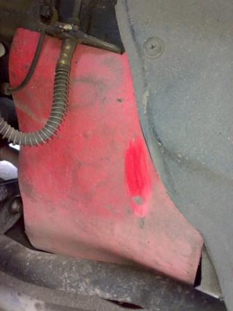

Капот, подкапотное пространство стр 5. установи брызговик там где ремни
сними разьем на катушке и на дросселной заслонке смажь моторным маслом контакты и все будет ;)
Заглушка ремней -0.jpg [ 17.59 КБ | Просмотров: 5255 ]

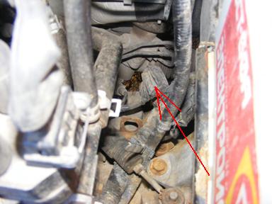

Вложение:
Рис 1.JPG [ 35.13 КБ | Просмотров: 5198 ]
Скажите, кто-нибудь знает что за штуковина на рисунке? И почему она обмотана изолентой? (Труба воздуховода к дроссельной заслонке снята)

Разъем для второго (дополнительного) датчика кислорода, в Российских Кимо стоит после катализатора для выполнения норм Евро3.
