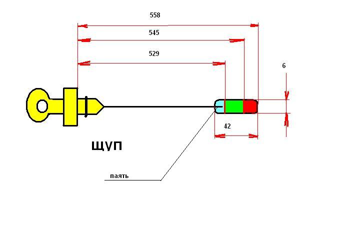

Сообщение Re: Сломался щуп
хочу доварить щуп отпишите пожалуйста расстояние от резинового кольца до верхнего и нижнего уровней. Буду благодарен

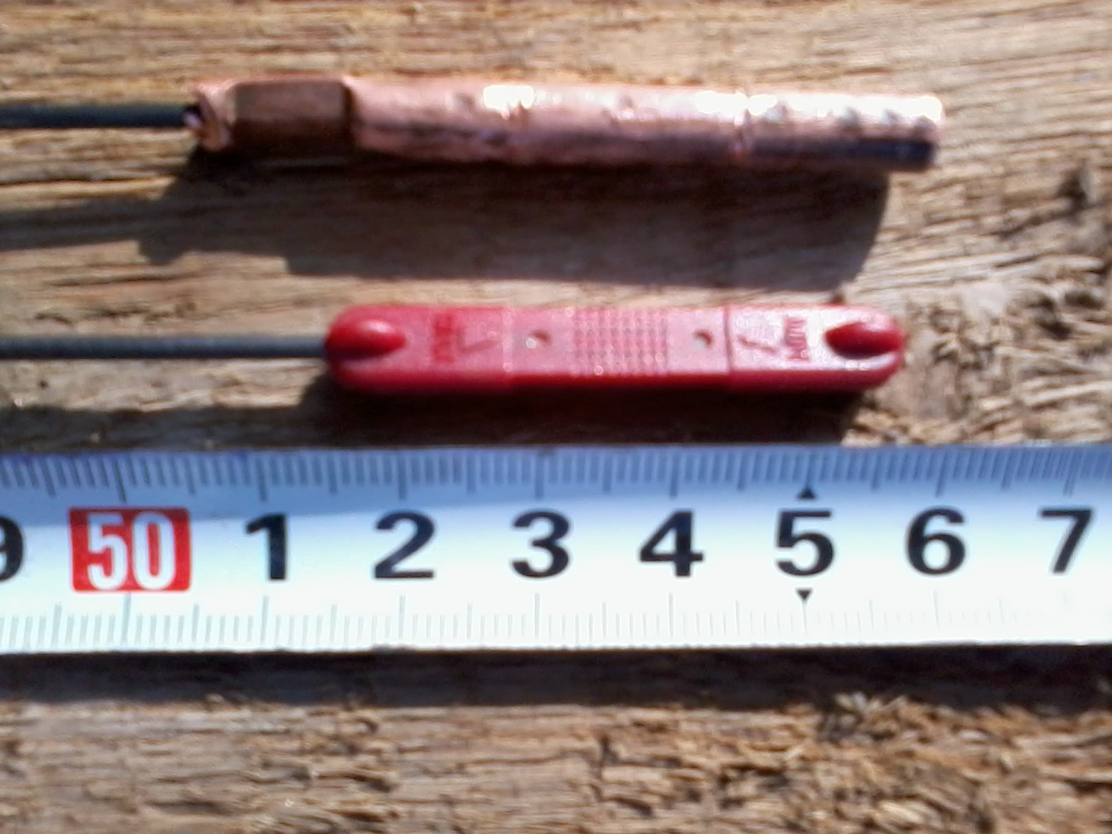

:cars:
Комментарий к файлу: вариант сделать щуп самим
50мм медной трубки д-6мм
Изображение 001.jpg [ 575.45 КБ | Просмотров: 3238 ]
щуп.JPG [19.85 КБ]
Обычно метки на щупе делают так, чтобы от метки мин до метки макс было ровно 1 литр масла.
