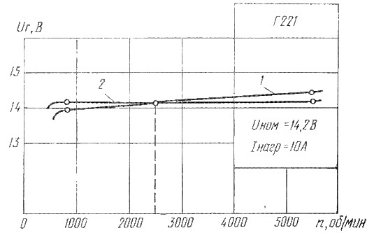

да уж - это сколько ж ещё "аппаратоф" бегает с РНГ, "косящим" под электромеханический тип))
Представлены экспериментальные зависимости регулируемого (выходного) напряжения генератора от числа оборотов двигателя при использовании стандартного регулятора РР380 (кривая 1) и электронного регулятора напряжения (кривая 2) в одинаковых условиях (ток нагрузки Iн=10 А, температура +50°С). Из рассмотрения кривых можно сделать вывод, что при изменении оборотов двигателя в пределах 800—5500 об/мин напряжение генератора с регулятором РР380 изменяется на 0,5—0,6 В, в то время как при использовании электронного регулятора оно практически остается постоянным, изменяясь не более чем на 0,1 В.
