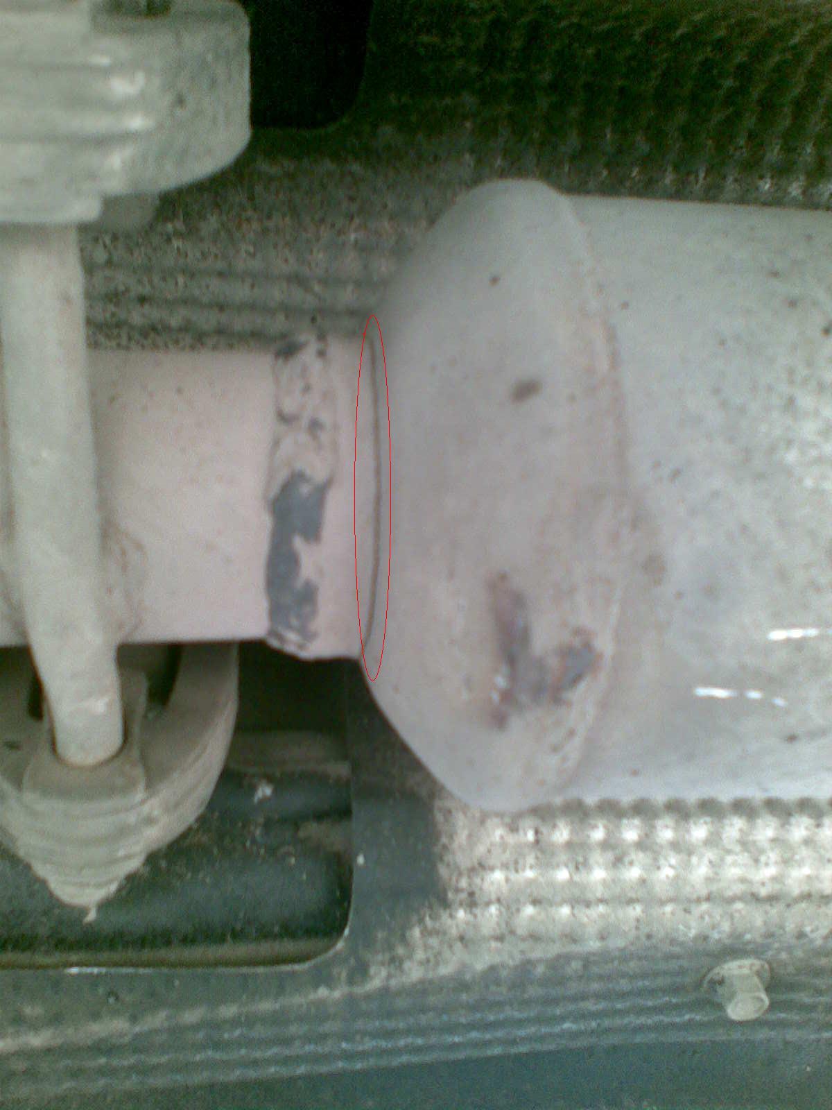

Вот на 2500км пробега "эффект Субару" вылез. Проварил за 30 грн. Может кому поможет. Эффект проявляется при основательном прогреве выхлопной. На холодную трещина становится невидима. Справедливости ради надо сказать, что виден удар по резонатору.

Сообщение Re: Другие вопросы возникшие в процессе эксплуатации
я поменял по гарантии, на вид новый более качественный и немного другой конфигурации.

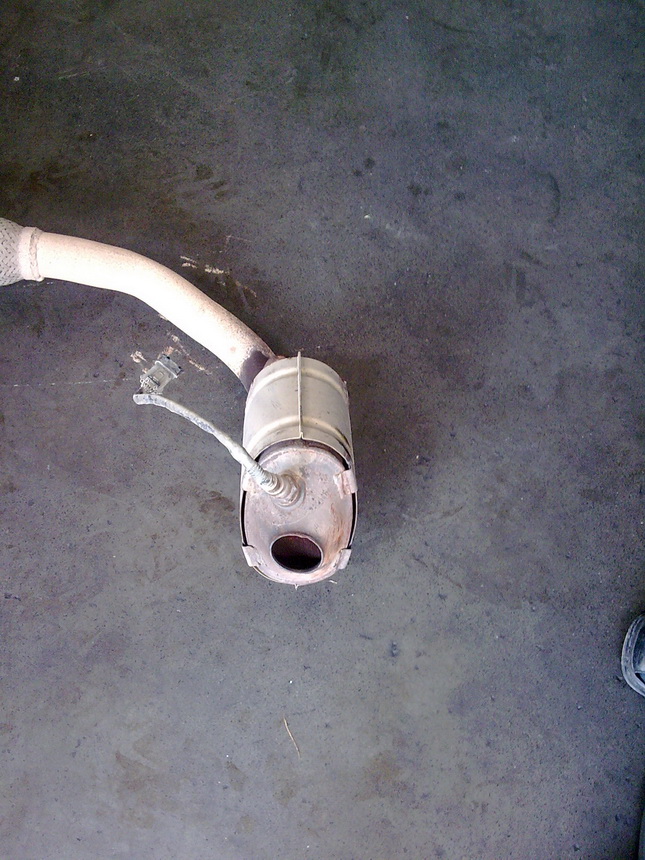

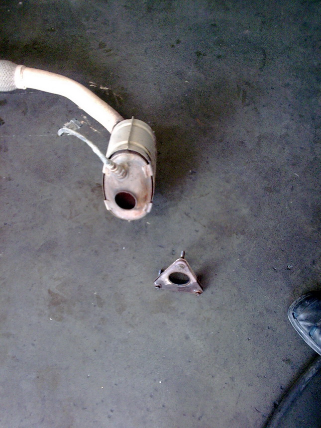

Вчера во время езды домой произошел небольшой хлопок и после «ДИКИЙ» рев движка, предположения были что скоро такое произойдет так как у же около двух недель звук все возрастал и возрастал. Позвонил знакомому на СТО, договорился сегодня на утро. Сегодня утром пригнал машинку (ехал со скоростью 20-30 км, тяга пропала совсем), оказалось выхлопная труба отпала возле самого крепления к движку. Гарантийщик сказал, что можно заказать новую, но ждать нужно месяц или просто заварить старую, конечно я выбрал заварить старую. Сделали все классно, стоимость 50 грн сварщику и все. 8-)

опа! новая болячка?

Сообщение Re: Поломка катализатора
тебе снимали с катализатором вместе? Состояние его не посмотрел случайно?
Состояние мне показал мастер (я бы не додумался), на верхней сеточке начинают образовываться маленькие трещинки. На вопрос сколько ему осталось, говорит что в основном все зависит от топлива, но приблизительно на 100 000 должно хватить. Но возможно и на много меньше, как повезет 8-)
