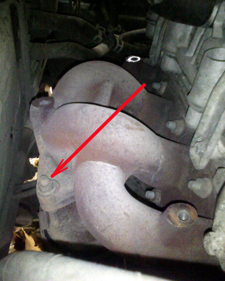

Cегодня наконец то устранил фурчание в выхлопной... :idea:
Когда только началось, думал, как и у многих, вход или выход резонатора. Поехал на СТО, подняли нашли на входе резонатора трещину, обварили - но звук остался. Я визуально обшарил всю выхлопную снизу и ничего не нашёл.
А "сифонило" на стыке выпускного коллектора и катализатора, сняв металическую защиту(три болта на 10) дожал гайки(две на 13, одна на 1.5 оборота дотянулась)
и всё стало ok, по ощущениям как будто второй "нулевик" поставил... ;)

На кимо аналогично джаге - один зонд ...
подтягивать болты пробовал еще полгода назад (знакомый джагист посоветовал) ... на холодный мотор пробовал - затянуто намертво ...
джагист говорит что переодически подтягивает на гарячем моторе ... только вот незадача - у джаги к этим болтам намного проще добраться - у нас проблематично .... в результате забил, так как боялся обжечься ...
