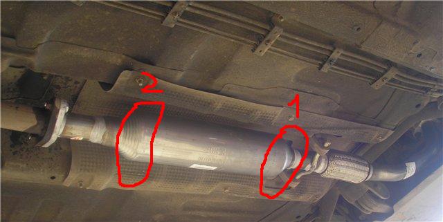

Привет други! Ну вот и меня постигла участь всех Кимоводов! Зарычал глушак!Причем случилось это внезапно, только что было тихо и вдруг рев. Машинка прошла всего 5500км. Рванул на СТО которое напротив Берковцов, киевляне знают. Так, как живу недалеко машинка прогреться не успела и естественн никто ничего не услышал. Приехал второй раз вечером. Причину обнаружили сразу. Она вам известна. В принципе так же как и у всех. Гарантийщик долго крутил мозги пытаясь доказать, что я сам виноват. Аргументы убили: Вы елозили по глубокому снегу и металл повредился от перепада температур. В общем спорили мы долго, в результате договорились о бесплатной сварке с сохранением гарантии.Зображення

Повідомлення Re: Выхлопная система
А почему не договорились о замене по гарантии?
Во первых выхлопная система гарантийной замене не подлежит. Об этом написано в сервисной книжке. Просто её сейчас нет под рукой и я не могу процитировать дословно. Во вторых менять шило на мыло нет смысла. Новые глушаки точно так же завальцованы, а не сварены. И они точно так же начинают подсекать через некоторое время.
