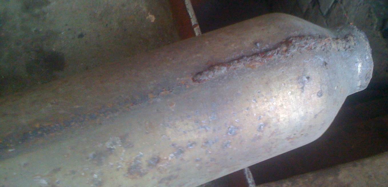

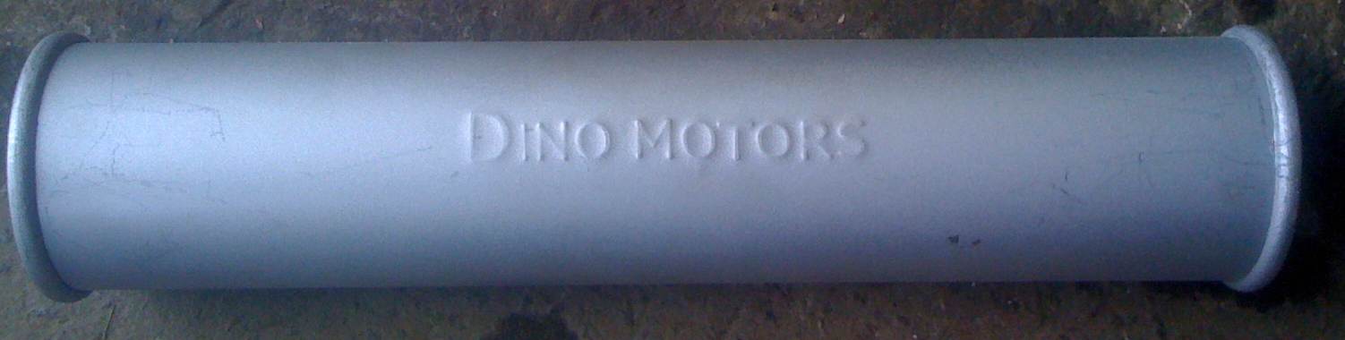

Третий раз прогорел резонатор. Причем как то, мгновенно. Когда приехал все было тихо. Через пару дней ехать, а он рычит...... Короче поехал варить. Предложили заменить,на наш одесский "Dino Motors", 300грн с работой. Фото прилагается. Еще предлогали заменить на чешский за 550грн, типа на дольше хватит. :? Старый выпрезали, новый вварили. Места сварки прокрасили.
В новом понравилось, что продольный шов был завернут. Примерно, как на джинсах внутренний шов. С торцов аналогично.
Только, вот фото уже установленного не сделал. Посмотрим как поведет себя отечественная продукция. :D

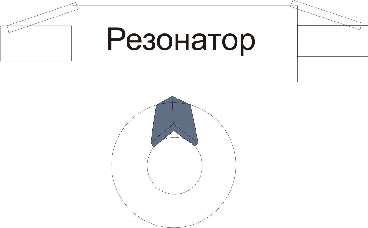

Бли-и-ин!!! Я как накаркал! Сегодня завел машину, слышу - ревет, правда не сильно. Сразу поехал к ребятам, о которых писал выше. Глянули - та же проблема. Снова прогар резонатора. Говорят - можно заварить, но ето опять на больше, чем на пол года. Китайский металл + некачественное изготовление резонатора. Предложили заменить. 500гр с работой. Я в раздумье. Может кто знает, где это можно сделать подешевле. Буду признателен!
Это на месте соединительного шва между трубой и резонатором? Тогда я уже писал как исправить... Конструкция выхлопной системы такова, что при тряске именно на швах это дело расходится... Соответственно необходимо укрепить конструкцию или сделать подвес в месте шва. Мне сделали два "уголка" которые наварили поверх трубы и резонатора. Держится железно. Ничего не прогорает.

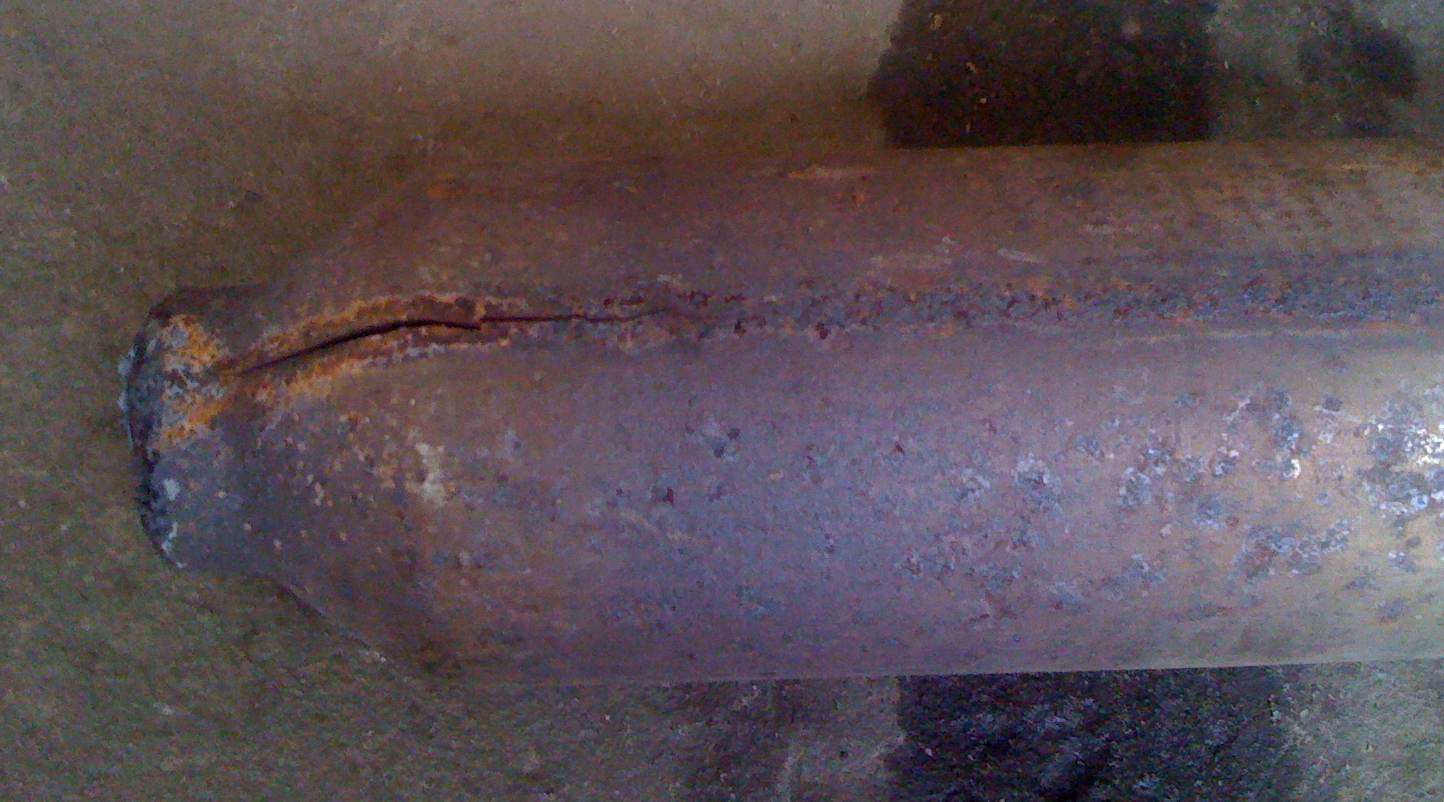

Прочел всю тему два раза, так и не понял, прогоревший резонатор меняется по гарании или нет? Что за хрень, что гарантия не распространяется на выхлопную систему? Может кто мне объяснит популярно :? Хочу разговаривать с гарантийщиками, понимая что к чему и как, что бы мне не грузили по ушам :viking:
Я обнаружил это пару дней спустя, когда проезжая в арке услишал странный звук, заехал на яму вроде все нормально и урчание машинки нормальное на холостом, но просунув руку меду резонатором и днищем почувствовал как сифонит теплый воздух по шву примерно 5-7 см. для того что бы увидеть трещину нужно снять резонатор. Пробег 4300 км
