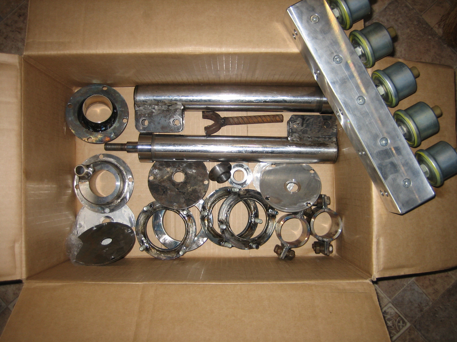

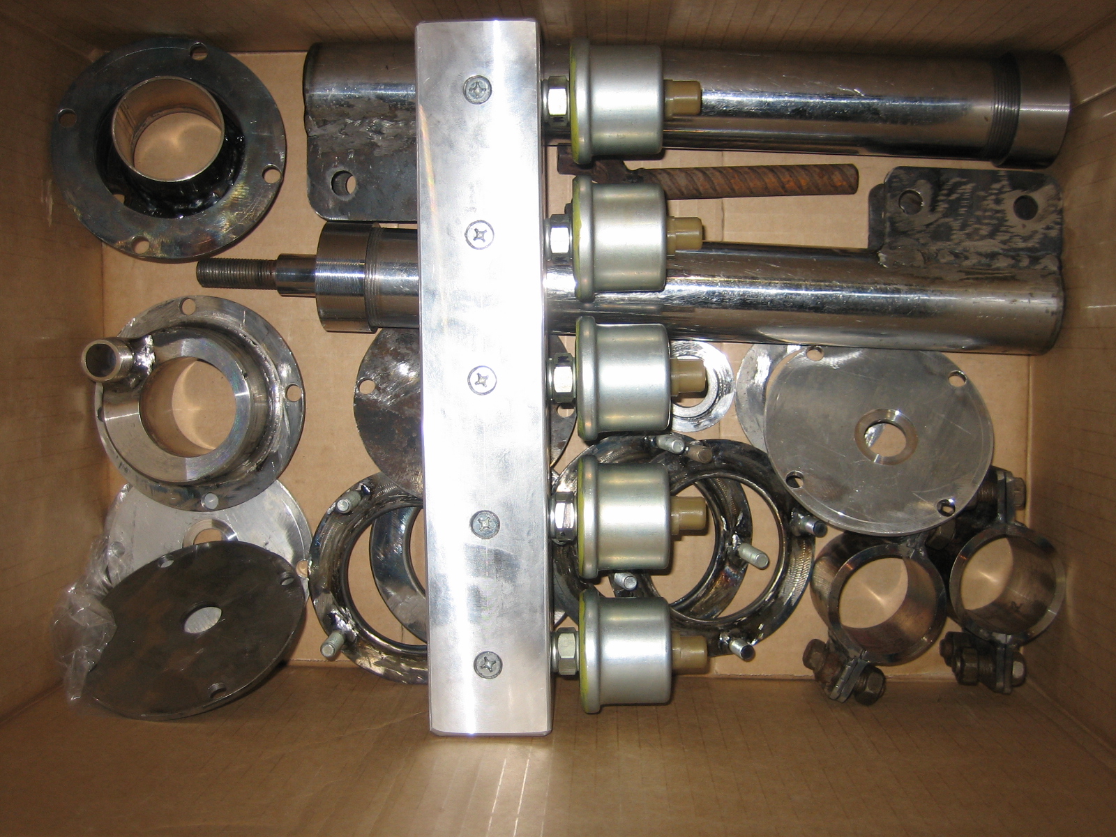

:idea: УРААА !!!
:dancea: :dancea: Забрал железяки у токаря!!! :dancea: :dancea:

Кстати все железяки покрашены ;) , завтра будет много картинок :)
