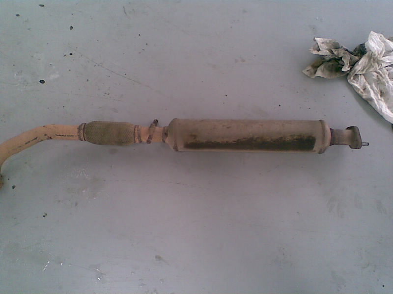

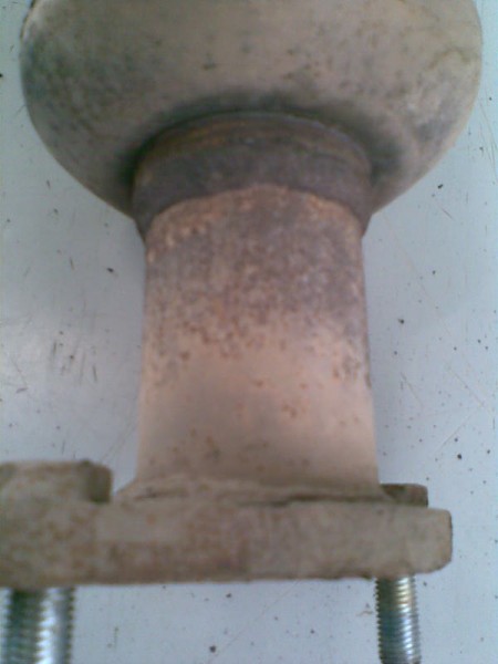

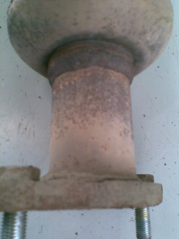

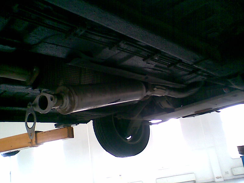

Заменили резонатор по гарантии. Эффект субару проявлялся после 20-30ти минут езды. Взяли за работу плюс 1 болт 30 грн. Пока меняли ездил за сервисной книжкой домой, а то без нее ни как.

При прохождении ТО поменяли по гарантии резонатор. Не взяли ничего.

Полетела коробка(сказали фрикционы) и эфект субару!Менять будут по горантии и коробку и резонатор.Ждать месяц!!!Пробег 14000км.Сказали все бесплатно,заберу отпешусь.БЕЗЛОШАДНЫЙ!!!Кстате по резонатоу-хотели заворить трещену,но когда сказал что китайци признали это производственым дефектом,молча оформили и резонатор. СТО на 25-ой Чапаевской.г.Одесса.Пока мордой не ткнеш , :viking: толку не будет!
