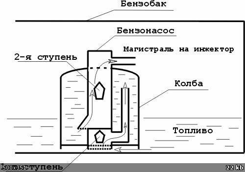

не сгорит
не парьте мозг, и не забивайте голову ненужными вещами, даже китайцы такую свинью нам в бак не могли подсунуть
c85ee9672cd2297cfae290d1f135dc86.jpg [ 23.66 КБ | Просмотров: 1482 ]
Ср фев 06, 2013 19:28
Сообщения: 2262
Откуда: Дніпро
Сообщение Re: Расход топлива
т.е. Вы смело утверждаете, что данная конструкция не позволит осушить бак, а после и все сообщающиеся сосуды??? :o :o :o
Данная хрень предназначена для избежания влияния "бултыхания" топлива в баке на подачу топлива. Но когда высосется всё до последнего, от перегрева БН это не спасёт.

К схеме могу добавить еще то что обратка стекает в этуже чашку.
Ничего с вашим авто не случиться!!! Ни от скуки ,ни от больной головы!!!
Дайте почитать такую рекомендацию.
Я так понял что я один чистил фильтр грубой очистки(сеточку) перед насосом, что никто не знает конструкции?
