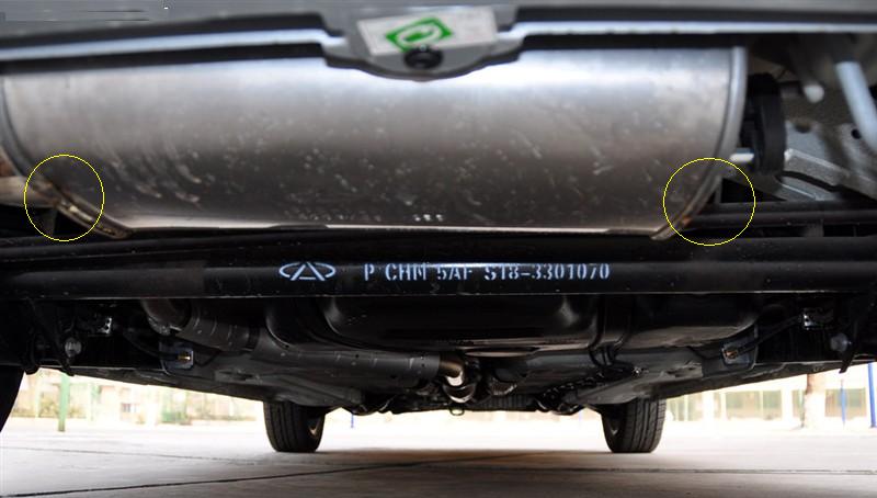

Конденсат это нормальное явление -100% (Кто не согласен юзаем школьный учебник физики)))). На Кимо как и на продвинутых иномарках (за что респект восточным братьям) на крайней баклуше есть внизу на торцевой поверхности отверстие для слива конденсата (дабы не гнила оная баклуша). Рекомендую периодически прочищать оное отверстие (забивается иногда).

где глушак привареный к трубе на выходе. голову под задний бампер опусти и увидишь.

На яму машину ставить не надо. Можно нагнуться, если мешает брюшко то поставить тело на коленки, отверстие на боковой поверхности "баклуши" внизу с выпускной стороны (если машинку правильно собрали).
Отверстие иногда забивается , можно почистить - диметр отверстия примерно 1-2 мм. - невооруженным, но трезвым глазом легко обнаруживается))))

Всем спасибо! Сегодня прогревал, начал капать конденсат с выпускной стороны, если смотреть на фото то с левой. Машина стояла неделю в гараже, конденсата было много, накапало лужицу. Правда, как только начинает капать конденсат, двигатель начинает давать сбой, иногда приходиться погазовать от 2500 до 3500 об., после двигатель работает ровно, не знаю нормально это или нет, я уже где-то спрашивал, но толком не ответили.
