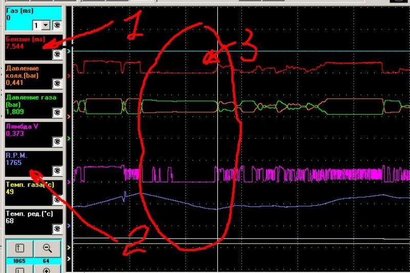

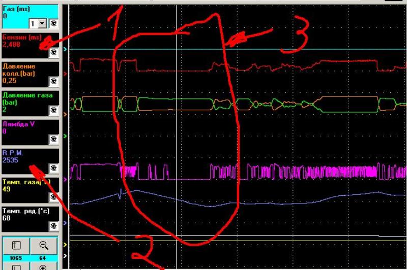

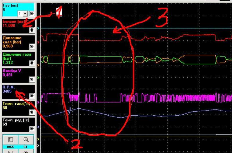

В связке двигателя/ЭБУ (именно нашего) в режиме "торможение двигателем" бензиновые форсунки НЕ ВЫКЛЮЧАЮТСЯ И ПРОДОЛЖАЮТ ЛИТЬ БЕНЗИН практически в том же количестве, что и при движении на нейтралке ("накатом").
При повседневном торможении двигателем (не экстремальном) получить режим CAT OFF на нашем ДВС/ЭБУ практически невозможно.
Лишь воткнув 1/2 передачи на большой скорости возможно кратковременно 1-2 секунды увидеть выключеные форсунки.
на фото:
1 - время открытия бензиновых форсунок
2 - обороты ДВС при этом времени
3 - режим торможения двигателем.
Числовые значения на осциллографе соответствуют положению визирной линии (белая вертикальная линия на весь экран).
Пон листопада 04, 2013 13:01
Повідомлення Re: Расход топлива
А мозги под ГБО не зашиты??? простите-извините :oops:
Пон листопада 04, 2013 15:31
Повідомлень: 788
Автомобиль: QQ613 + ГБО
Нет, прошивка заводская (родная)
Пон листопада 04, 2013 15:37
Более, чем странно.
В мануалах расписывалось, что при торможении двигом подача топлива прекращается до снижения оборотов где-то в районе полутора тысяч, потом возобновляется... :o
