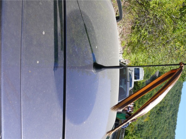

была привязана георгиевская ленточка! вот такой круг оставила:) катаюсь с 9 мая :) не думаю что хорошо чтото вязать на антенну:))) вот так :) ток седня заметил:) сильно пыльная машинка :)))

Попробуй помыть машину и вскрыть воском? Я думаю пропадут само собой твои проблемы!

Правильно, помой и полирни машину воском. Просто удивительно, что ты машинку больше 3,5 месяцев не мыл :D .

я не переживаю что там чтото не так я к тому что ленточка может и натереть там чтонить за скажем лет 5 :))))
