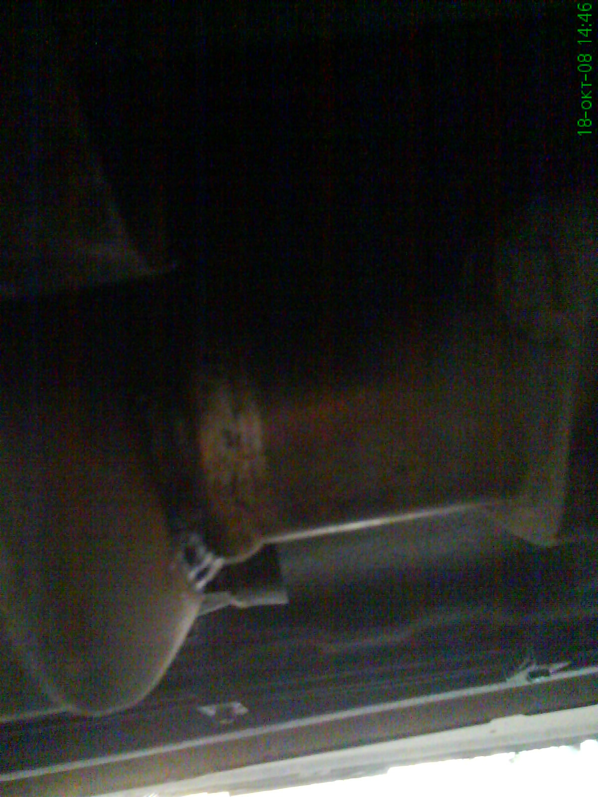

у меня тоже так было, холдная тихо прогрееться рёв стоит, казалось что звук идёт от помпы гидроусилителя, полез в яму , оказалось резонатор лопнул (маленикая трещинка по сварке пошла) , проворили полуавтоматом и всё в порядке
что это, где находится, фото?
По звуку кажется,что рычит где-то в переди.

сфоткать пока нет возможности, но звук тоже спереди шол, знакомый даже ворсунки проверял, думал что они

вот сфоткал телефоном

спасибо проверю отпишусь
